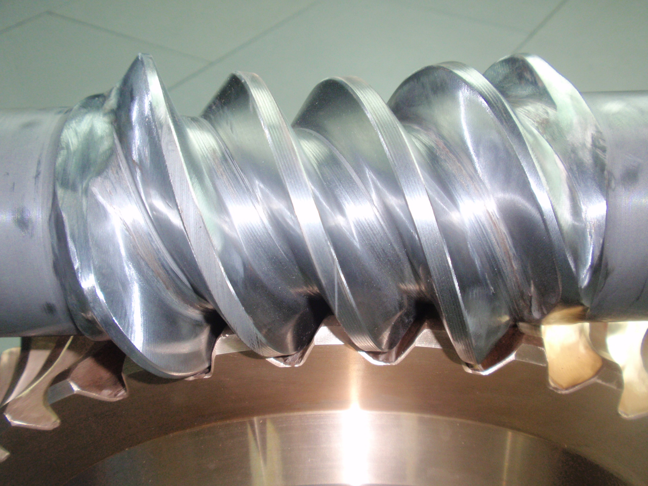

我做的二包

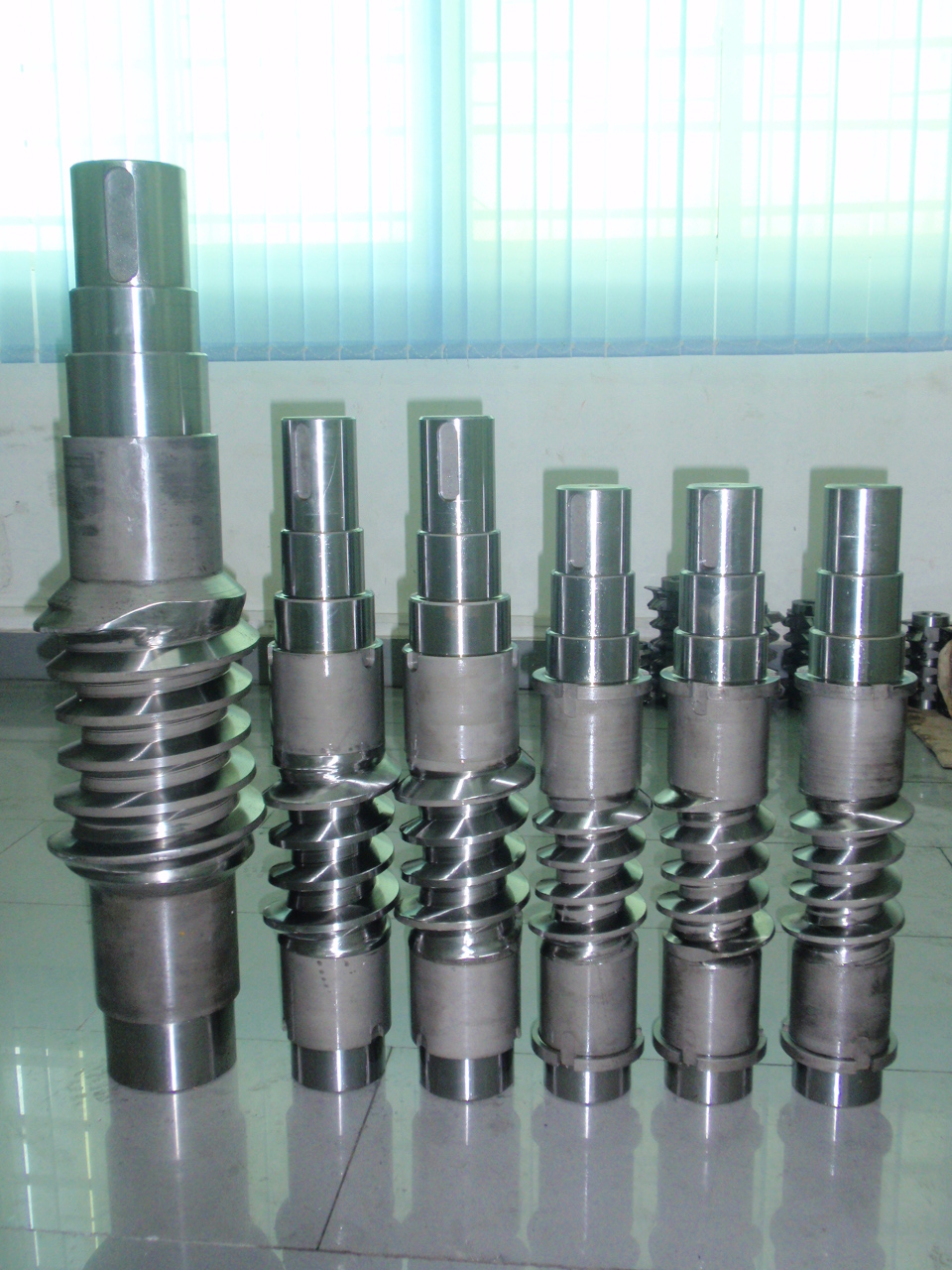

请前辈指点,噪声除了分度.侧隙.精度.安装之外,还有其它什么因素吗?
噪音与加工工艺和参数也有很大的关系,关键是加工时使用的参数,还有电机转速太快也有关系  发表于 2010-9-23 13:52
发表于 2009-7-9 10:34 | 显示全部楼层
齿面修缘,一般在蜗杆进口和出口处都需要修缘,即多修掉一点齿宽
 楼主| 发表于 2009-7-9 11:01 | 显示全部楼层
谢谢,还希望更多的同行能发表更多的看法.
发表于 2009-7-9 20:26 | 显示全部楼层
何以称为“二包”?
发表于 2009-7-9 21:03 | 显示全部楼层
二次包络蜗杆。。。。
发表于 2009-7-15 19:15 | 显示全部楼层
型平面二次包络环面蜗杆减速器其蜗杆齿面是以一个平面为母面,通过相对圆周运动,包络出环面蜗杆的齿面,再以蜗杆的齿面为母线,通过相对运动包络出蜗轮的齿面,称为平面二次包络环面蜗杆副。包括PWU,PWO,PWS型三种形式,适用于冶金,矿山,起重,运输,石油,化工,建筑等行业机械设备的减速传动
 楼主| 发表于 2009-7-15 23:41 | 显示全部楼层
3头
3头
