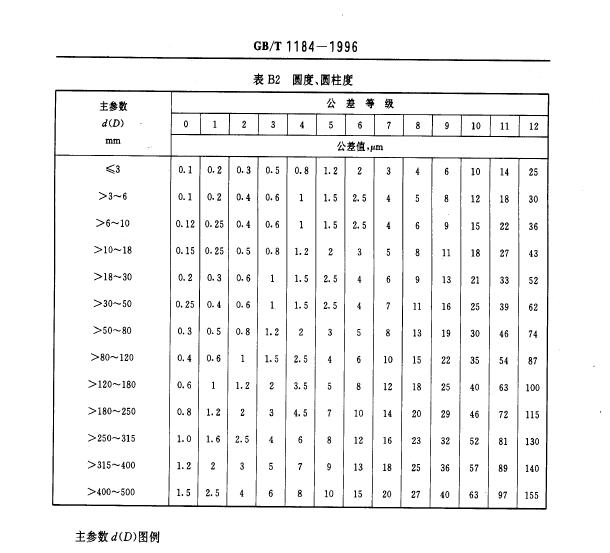

请问各位大师,对于变速箱的轴承孔的加工椭圆,有没有标准的,比喻说在多大的孔允许有多少丝椭圆为合格标准.有没有国家标准之说.

可以详查:GB T1184-1996形状和位置公差及未注公差的标准。
附图:

具体标准是没有,不过可以在一些相关设计资料上可以找到一些推荐精度,其实最主要的还是和你本身设计的齿轮箱精度有关,当精度确定后才能去查找GB/T1184,还有就是标注的时候一定要注意位置公差、形状公差和尺寸公差之间的匹配关系
