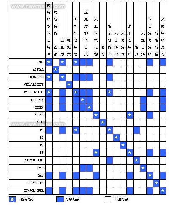

塑料焊接适用性表,转帖了
是用来焊接塑料的一些指导资料
