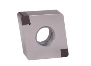

BN-S20牌号断续车削或粗车用CBN刀片如图;
BN-S20牌号CBN刀片
BN-S20牌号CBN刀片
BN-H20牌号精车用CBN刀片如图:
BN-H20牌号CBN刀片
BN-H20牌号CBN刀片
