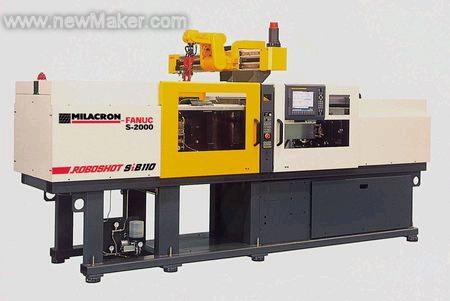

全电动注塑机是随着精密注射制品的发展而逐步走向人们的视野的。所谓全电动注塑机,是指采用伺服电机取代原来的液压装置,以完成螺杆的旋转、注射、开合模等动作过程的注塑机。全电动注塑机的机械原理与传统的液压注塑机是基本相同的,只是在控制部分采用伺服电机取代原来的液压装置,其注射装置也包括塑化和传动两个部分。塑化部件是由螺杆、机筒、喷嘴组成,传动部分是由滚珠丝杆、伺服电机、传动齿轮和离合器等组成。全电动注塑机的合模装置也有肘杆式和直压式两种,这一点也同传统的注塑机基本相同。
通过对电动注塑机结构上的了解,我们可以比较一下电动注塑机与液压注射机在性能上的不同。由于电动注塑机的驱动系统不用液压油,因此排除了因液压油可能的泄漏和液压油特征参数随温度变化造成的工艺参数波动。滚珠丝杆的精度更高,重复性更好,有利于加工的稳定性。采用伺服电机控制螺杆的塑化,其计量精度更高,也更稳定,并且更有利于调速。电力直接传动也有利于节约能源。然而,此类注塑机是采用伺服电机带动滚珠丝杆驱动螺杆进行注射,由于滚珠丝杆负载大,高速旋转时磨损严重,因此一般全电动注塑机的注塑速率小于500mm/s,这是全电动注塑机的一个弱点。

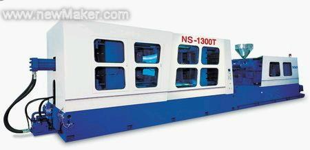

全液压式注塑机在成型复杂制品方面有许多独特的优势,如合模精度高、开模力大等。它的合模装置有多种结构,如单缸充液式、多缸充液式、两板直压式,种类很多,差异也比较大。单缸充液式注射机体积庞大,液压油容易泄漏,升压速度慢,耗能也多。多缸充液式注射机在一定程度上缓解并改善了这些问题,其机身较短,体积也小了一些。两板直压式注塑机解决了上述的缺点,其开合模行程长,效率高,调模以及开合模精度高,锁模变形小,模具更换方便,但其控制技术的难度大,液压技术也难于掌握。
全液压与全电动可以说各具特点。全电动式注塑机在开合模精度以及使用寿命上不如全液压式注塑机,而全液压注塑机要保证精度就必须采用伺服阀,这必然带来成本的提高。如今,人们积极开发电动-液压式精密注塑机,计量塑化过程采用电力驱动以达到节能的效果;液压或者电动-液压复合的锁模机构也能有效地保持加工的精度以及稳定性。因此,综合了电动注塑机的节能以及液压注塑机的高性能的电动-液压式精密注塑机已经成为当今精密注塑发展的新动向。

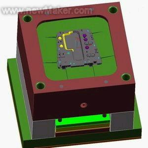

在精密注塑成型中,模具是保证制品的质量符合要求的关键之一。精密注塑模具必须符合制品的尺寸精度要求,同时,模具设计必须合理,否则将直接影响塑料制品的收缩率。由于模具型腔尺寸是由塑料制品尺寸加上所估算的收缩率求得的,因此,塑料原料的物性、制品形状和尺寸、浇口位置以及距离、注塑压力、模腔压力、熔体温度、模具温度、添加剂的种类及用量等等都是在模具设计时要考虑的问题。因此,精密注塑模具的设计除了一般模具需要考虑的问题之外,还要考虑以下几条:采用适当的模具公差;防止成型收缩率误差;防止发生注塑变形;防止发生脱模变形;使模具制造误差减至最小。
在注塑成型中,往往难以推断出完全精确的收缩率,所以这时经验就显得很重要。一般来说,在修正模具时,其凹部尺寸可以向大处修,凸部尺寸可以向小处修。所以在设计中,凹部尺寸的收缩率要选得小一些,凸部尺寸要选得大一些,前支承芯收缩率要选得小些,剪切型型芯要选得大些。
为了保持在注塑压力、锁模力下的模具精度,设计模具结构时必须考虑对型腔零件进行磨削、研磨和抛光等加工的可行性。尽管型腔、型芯的加工已经达到高精度的要求,而且收缩率也同预计的一样,但是,由于成型时中心的偏移,其所成型的制品内外侧相关尺寸都很难达到设计要求。为了保持动定模在分型面上的尺寸精度,模具必须加装锥形定位销或楔型块等,以确保精度。
