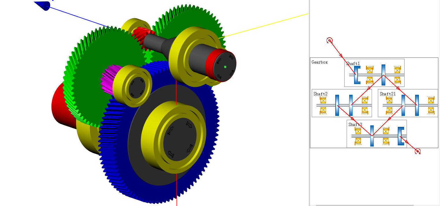

发表于 2021-10-2 08:21 | 显示全部楼层
有2种方法,一种是功率分流模型;一种是多输入多输出模型。
发表于 2021-10-3 08:43 | 显示全部楼层
功率分流模型,就是同一个零件“多重接触”
发表于 2021-10-3 08:45 | 显示全部楼层
发表于 2021-10-3 09:13 | 显示全部楼层
如果第一轴的齿轮改成2个,则第一级就成了多输入模型,而第二级仍然是功率分流模型
