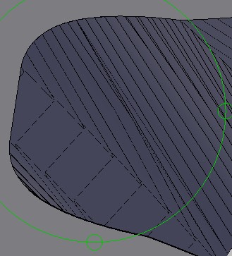

齿轮齿顶
齿轮齿顶
齿轮齿根
齿轮齿根
 楼主| 发表于 2009-7-5 14:05 | 显示全部楼层
2# cqhesong
请各位帮忙看下  齿根部分是否为真实的滚齿产生的
发表于 2009-8-9 11:43 | 显示全部楼层
你用什么仿真软件的啊
发表于 2009-8-9 11:46 | 显示全部楼层
齿根部分不时真实的滚齿产生的,滚齿中不会出现阶梯
发表于 2009-8-9 22:50 | 显示全部楼层
没有数据,没有范围,能看出来的都是高人:)
 楼主| 发表于 2009-8-29 06:09 | 显示全部楼层
齿根部分的阶梯是建模产生的,恩,肯定滚齿时不会产生这么大的台阶,我这个主要保证了齿根过渡曲线及齿根圆弧,并不讨论齿面粗糙度。
发表于 2009-10-28 08:01 | 显示全部楼层
软件的验证需要变更不同的齿形的刀具是否符合图纸要求,请楼主发一个软件(可改变参数的软件,不只局限于2.5模数)给我,大家来讨论和提高
wanweixing2009@sina.com.cn
发表于 2010-11-13 17:30 | 显示全部楼层
大侠,滚齿加工仿真用的是什么软件啊,我是踏破铁鞋无觅处啊
发表于 2012-8-14 17:14 | 显示全部楼层
滚刀齿顶圆角过小时,齿轮底部呈锯齿状
