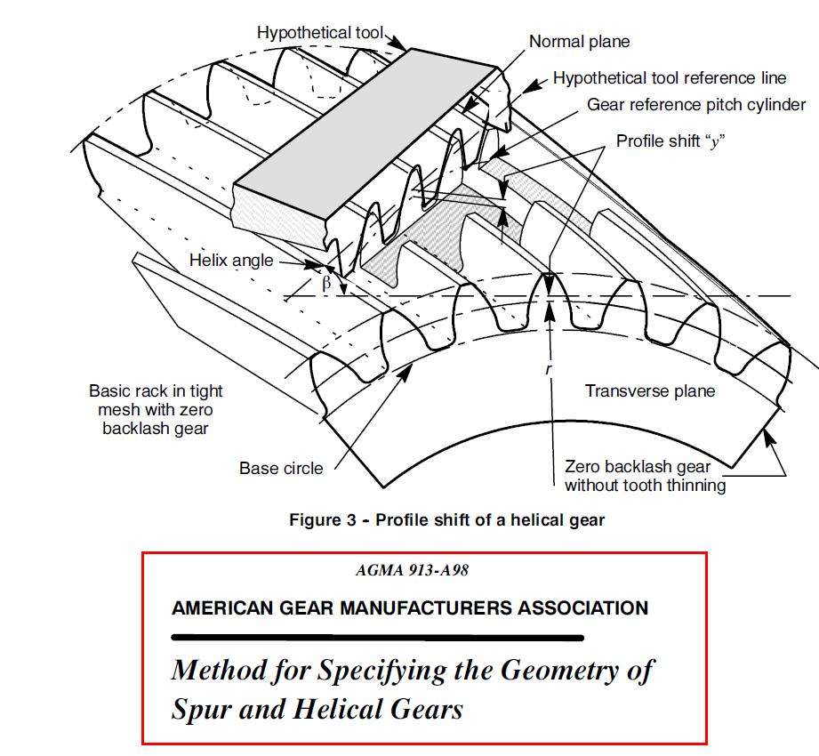

问题如下:
  已知:齿数z=10,法向模数mn=1,法向压力角αn=20°,分度圆柱螺旋角β=40°,法向变位系数xn=0.3。该齿轮基本几何参数根据高变位计算。
  问题1:基本齿廓参数:齿顶高系数hap=1,齿根高系数hfp=1.25,刀具齿顶圆角半径系数ρfp=0.375,齿形角αp=20°。用基本齿廓参数绘制齿条型刀具的法面与端面齿形。
  问题2:采用问题1中的齿条型刀具范成该齿轮,要求绘制出齿条型刀具的轨迹,并说明绘制方法及原理,最好采用CAD软件绘制。
  问题3:自定义齿轮型刀具,采用齿轮型刀具范成该齿轮,绘制出刀具的运动轨迹。
解答问题正确者,给一定的积分或威望。欢迎跟帖!
发表于 2009-7-3 16:46 | 显示全部楼层
主题说明:本贴为悬赏贴,凡是给出解答的同仁即可获得一定的积分。
问题如下:
  已知:齿数z=10,法向模数mn=1,法向压力角αn=20°,分度圆柱螺旋角β=40°,法向变位系数xn=0.3。该齿轮基本几何参数根据高变位计 ...
mrmrw 发表于 2009-7-3 16:05
1>  将相关参数由法面 转换到端面 :mn-->mt ; αn--->αt ; xn--->xt ( 老美表准 用 y = mn.x 没有引伸出 xt 概念)
      注意:我这里用的“法面”“端面”, 不是“法向”“端向”(他们也没用)。
2> hap &  hfp  不便换
3> ρfp 严格讲起来应 转换成 椭圆弧的一部分 ,实际处理时可以按照原来的圆弧处理,这样简单一些,关键是这里不参与啮合。

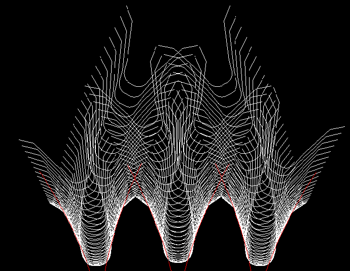

最近常看到齿轮型刀具包络的需求,准备近期完成这个。
发表于 2009-7-5 15:09 | 显示全部楼层
发表于 2013-3-24 14:08 | 显示全部楼层
做的滚刀包络线和理论渐开线间有间隙,约0.03,不知怎么回事?请高手指点一二
