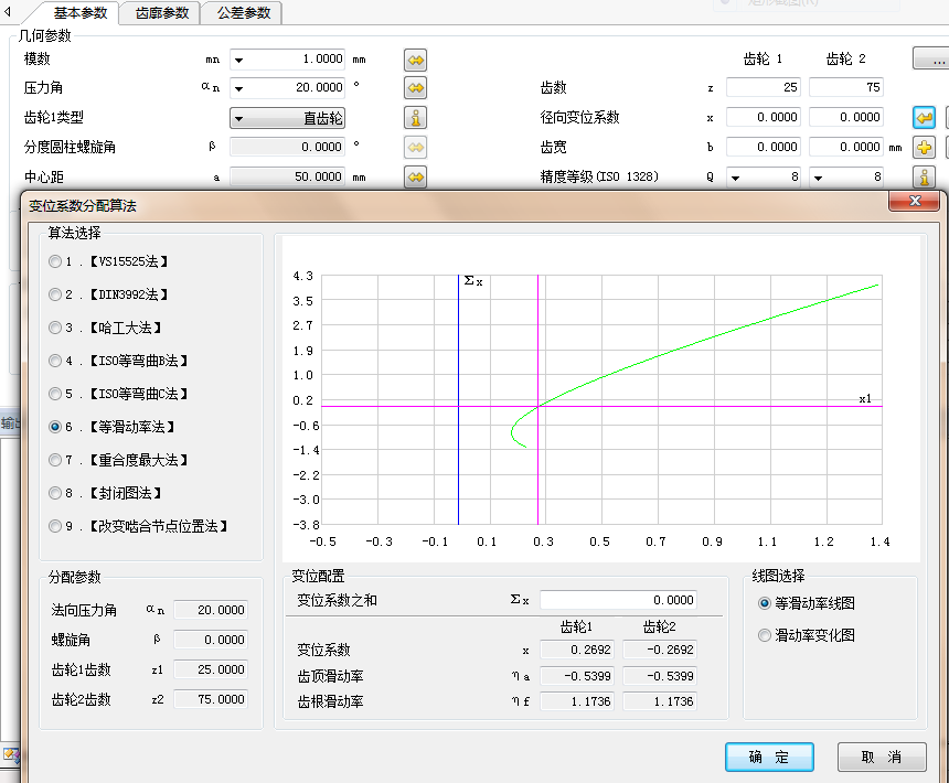

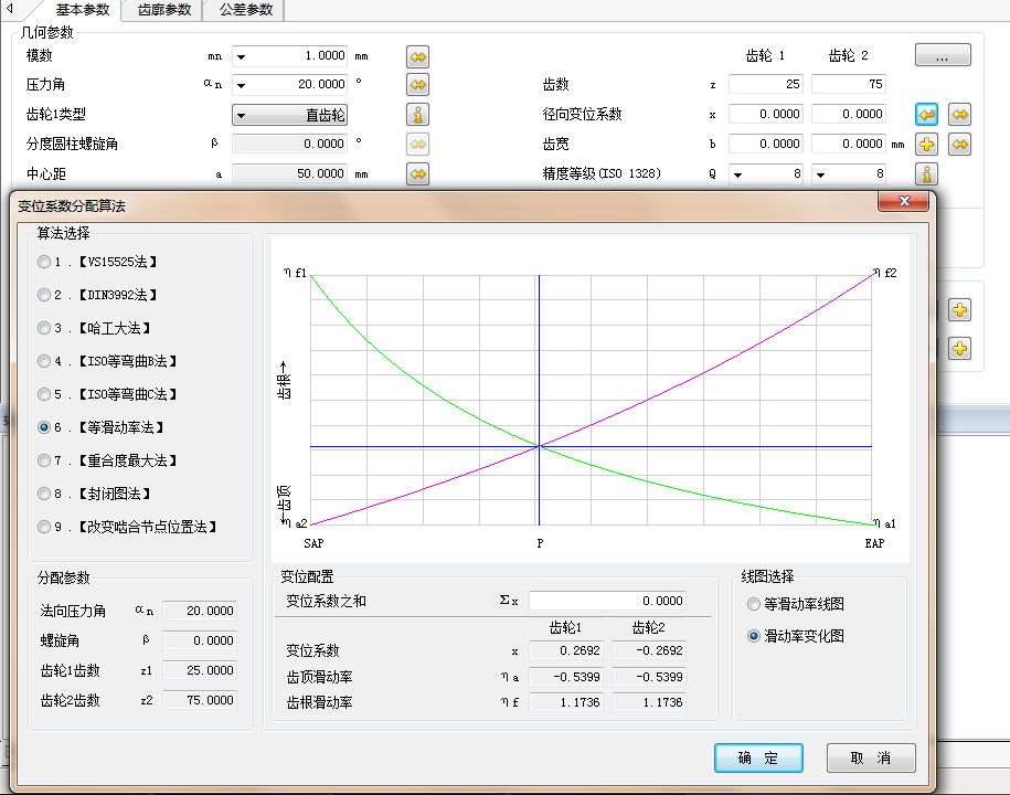

发表于 2012-9-11 16:36 | 显示全部楼层
给你贴个图,是自己写的软件绘制的等滑动率曲线和齿轮的滑动率变化曲线
等滑动率线图
滑动率变化曲线图

发表于 2016-2-22 16:20 | 显示全部楼层
mrmrw, 真牛啊,自己开发了一个这么好的软件

发表于 2017-9-12 11:57 | 显示全部楼层
等滑动率线图
这用的是什么软件,能否分享一下,谢谢
发表于 2017-9-15 20:52 | 显示全部楼层
等滑动率线图
好像变位系数跟重合度最大的变位系数是一样的
