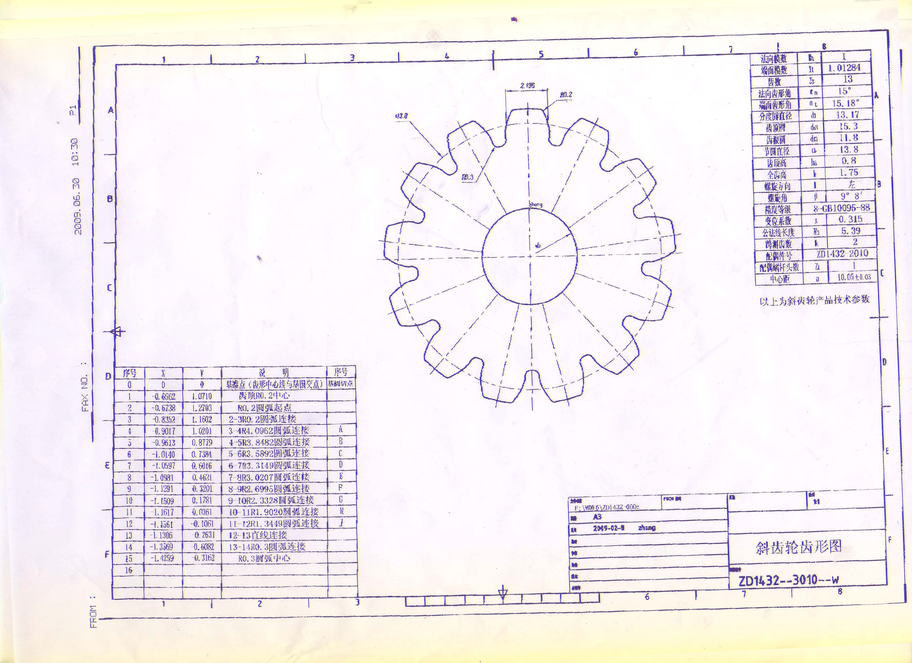

这是一份塑料齿轮的图纸,但我算出来好象参数对不上,还有这个图纸大概是用什么软件画的?

请问专家,你是用什么软件验证出来的吗?本人是搞电的,所以对这不太懂
 楼主| 发表于 2009-7-2 15:43 | 显示全部楼层
比如说齿顶圆直径应为d=m(z+2)算出来为15可图上的为15.3,为什么是跟变位有关系吗?
发表于 2009-7-2 18:28 | 显示全部楼层

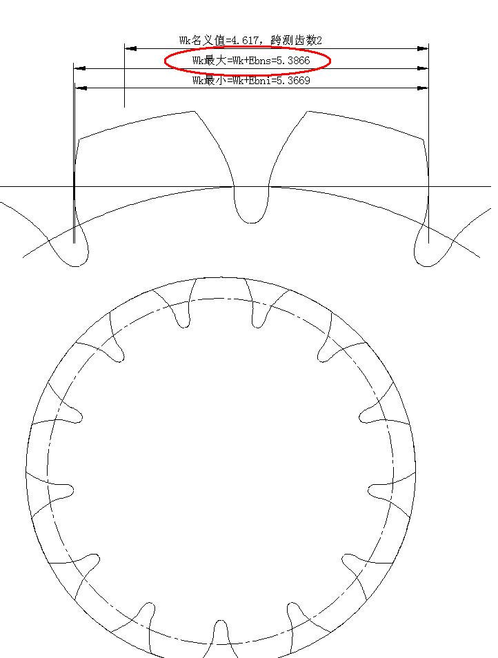

根据变位系数算出来的公法线好像是这样的。
发表于 2009-7-2 20:08 | 显示全部楼层
齿厚=2.196相当有正变位,加上变位0.315,总变位系数=1.483.W=5.39
发表于 2009-7-3 08:44 | 显示全部楼层
这个齿轮是采用的加厚齿厚的办法来增大齿厚的,如果是按照手册等一般参考书的资料来计算,齿厚的数值是与图中的数值是不一致的,如5楼的计算就是按照手册中的公式计算的。
这个图纸齿形的计算关键就是齿厚加肥,要调节齿厚即可实现,如niuershiye版主给出的齿形就是这样子处理的,使用版主自己写的软件《渐开线齿廓》绘制的。
还有一个办法,是woodee版主说的,切向变位系数来解决。关于切向变位系数(有的也叫齿厚变动系数),可参看锥齿轮部分。
其本质都是一样,就是基本齿廓上,齿槽宽e≠齿厚s,而一般的手册中都是e=s。这就是问题的所在。
在塑齿轮系中,很常见这种蜗杆斜齿轮的点啮合齿轮副,而且,一般蜗杆采用金属,如黄铜等;斜齿轮采用POM或者是PA料注塑成型。在设计时,为了平衡齿轮强度,通过加肥斜齿,减瘦蜗杆实现,或者说是将蜗杆减瘦的部分给斜齿加上了【截强补弱】。这样就提高了斜齿的强度,而蜗杆是金属的,其齿的强度相对比较高,所以就不影响使用了。
齿形处理办法:
(1)根据理论计算s=e的计算公式计算齿厚(公法线也可);
(2)从图中公法线数值反算出齿厚,然后即可知道(1)中计算的齿厚与图中齿厚的相差数值;
(3)增大齿厚,通过旋转相应的角度,增大齿厚。(L=r*θ),注意齿根过渡曲线部分的处理即可,要一起旋转,然后手工绘制齿根圆进行衔接即可。

谢谢各位解答,能提供变位塑料斜齿轮和金属变位蜗杆的计算公式,还有画图的软件吗?
发表于 2009-7-4 12:20 | 显示全部楼层
9# 中天110
如果是设计,没有必要绘制精确的齿形,只要提供准确的参数就行了。
斜齿轮要做电极,因为是加厚的,所以做电极如果是滚齿,就要注意刀具了,需要定制专用滚刀,如果是磨齿就不用专用刀具了
蜗杆最好是ZI的,也可以用ZA或ZN近似代替,如果用ZA代替,车刀搞好就行了
