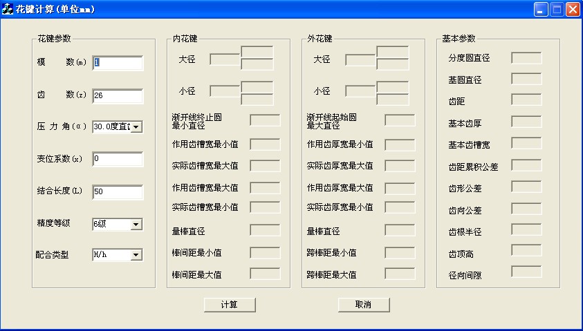

求助,谁有非标花键的设计软件。我现在遇到一批花键,现在只知道齿数,压力角 是20°的,现在不能确定花键的其他参数,烦请高人指点!

看下面这个对你有帮助么。
花键参数计算器.rar
10.03 KB, 下载次数: 114, 下载积分: 齿轮币 -2 枚

20°应该是日本标准的吧。
JIS2001计算程式.rar
41.2 KB, 下载次数: 153, 下载积分: 齿轮币 -2 枚

都不能用,我的这个花键的变为系数不是0.8的

变位系数是不是0.6333的?

变位系数是不是0.45的DIN5482的花键

你可以把测量参数给我,我可以给你补全其他参数,并给你DXF图。邮箱:14688480@qq.com

谢谢,不能用于压力角20度 变位系数0.8的,能否将其列入,再提高一步。就更加完善了。
