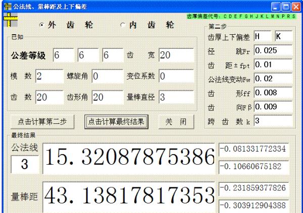

[软件] 公法线,量棒尺寸及公差,极好软件!

好东西,计算比较准确

发表于 2020-6-29 20:27 | 显示全部楼层
现在怎么不能用了
补充内容 (2020-7-12 14:28):
是不是要交年费啊
发表于 2020-6-29 22:29 | 显示全部楼层
wgy 发表于 2020-6-29 20:27
现在怎么不能用了
刚下载了,可以打开的

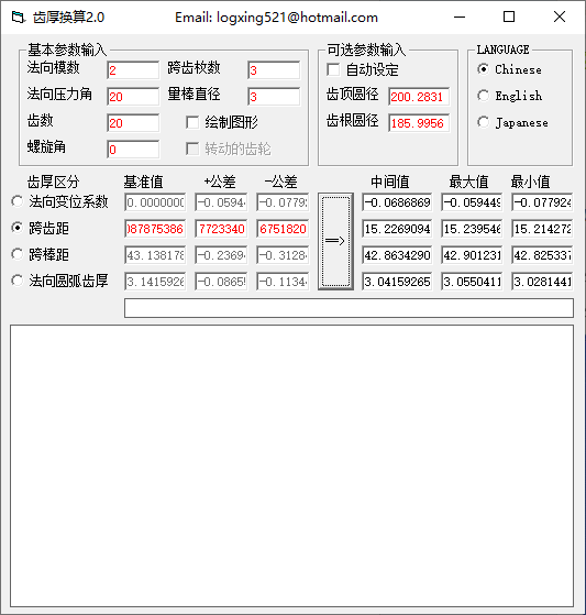

发表于 2020-7-1 09:59 | 显示全部楼层
cai1dao3 发表于 2014-7-19 10:44
好东西,计算比较准确
对比一下,注意一下三软件相同公法线偏差计算出来的跨棒距偏差,还是有点差异的;
登录/注册后可看大图
发表于 2020-7-1 11:42 | 显示全部楼层
对比一下,还是论坛共享的"齿轮及刀具设计验算XLa4.92"更好用,有图形,跨齿数,量棒直径是否合适,一目了然!
发表于 2020-7-12 14:31 | 显示全部楼层
admin 发表于 2020-6-29 22:29
刚下载了,可以打开的
下载了,在外齿模式下还是不能改变模数数字。
