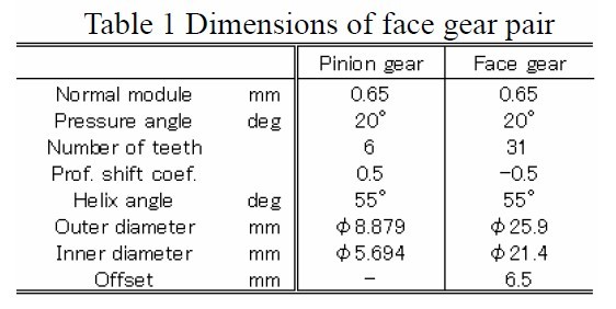

面齿轮参数
面齿轮参数
请问上图中的Prof.shift.coef   参数是指什么呢,还有面齿轮的offset=6.5是指那一项呢。新手求教

Prof.shift.coef 大概是变位系数,offset=6.5是指大轮有偏置6.5mm。
