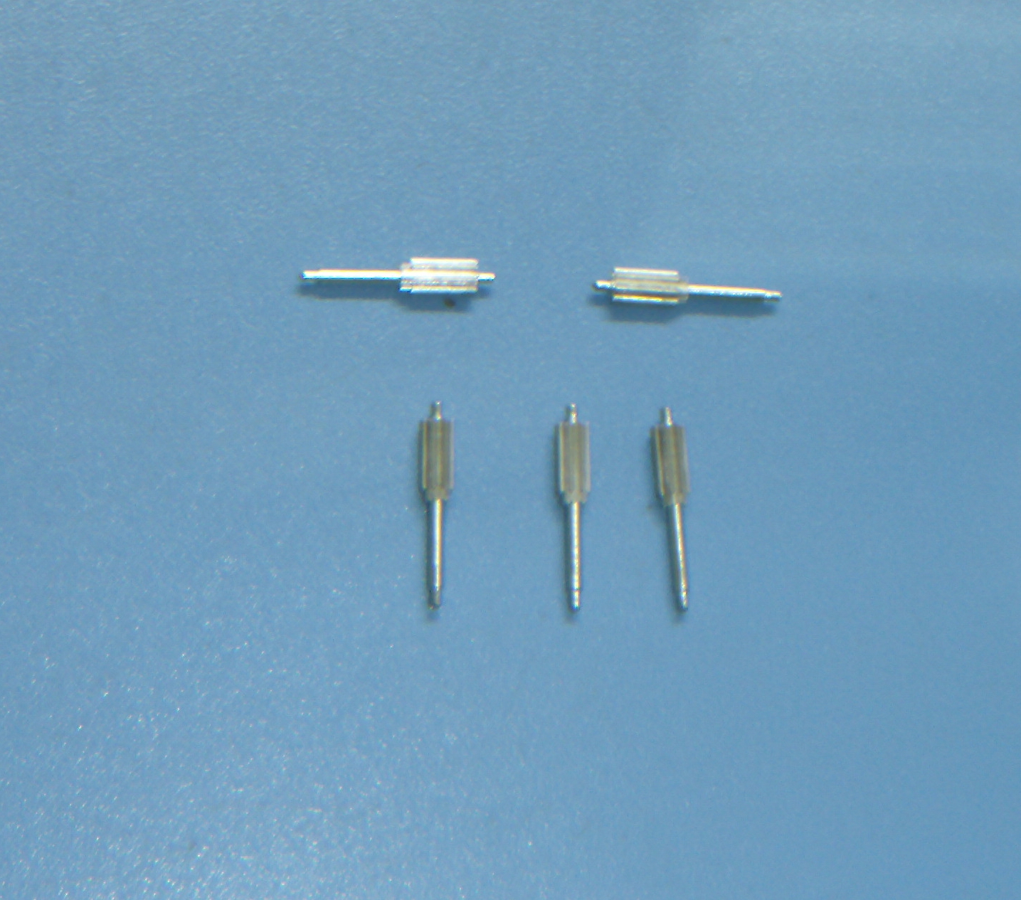

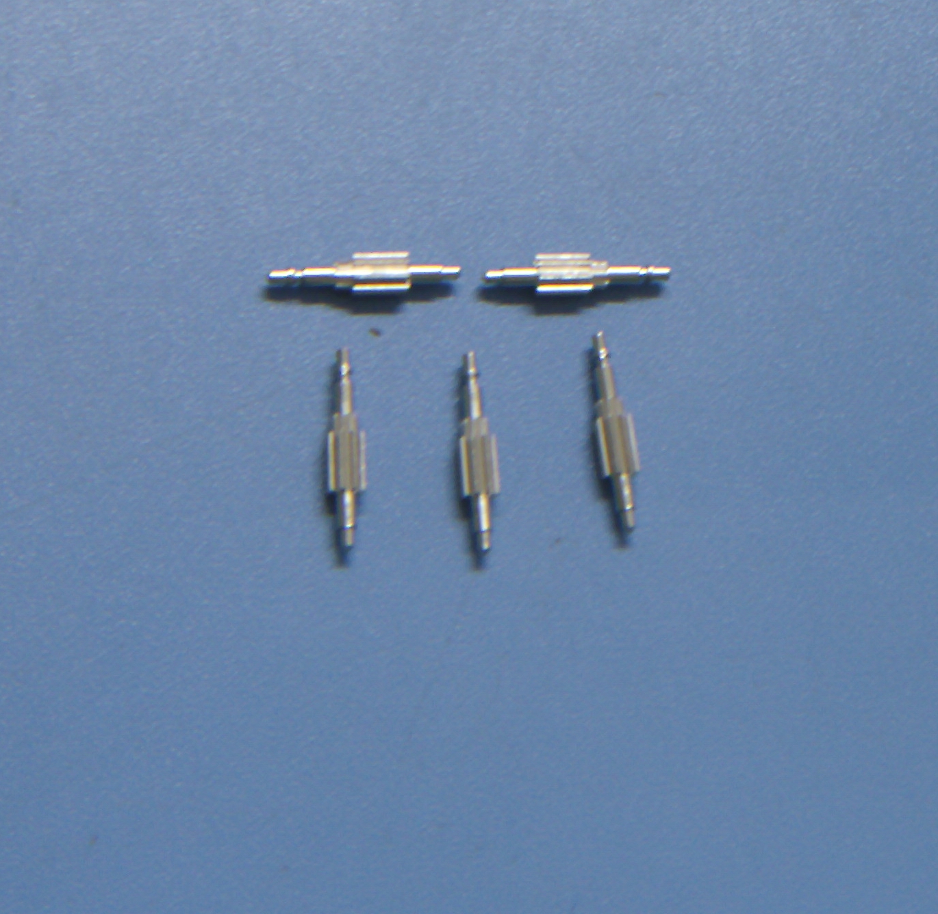

      我公司现在生产一款微型齿轮,产品大小:长度5mm,直径2.5mm齿轮轴。材质是SUS416和SUS420的(国标Y1Cr13和3Cr13).齿轮热处理后硬度是HRC35-40°。我公司自己购买一台小型可控气氛密封周期性热处理炉,炉腔大约有0.3立方米,自行加工热处理,我们这个行业本来属于钟表行业,但是钟表行业这几年衰退了,导致我们很难做.只有自己想办法了。
     我们要做整体淬火,然后回火到HRC35-40°。淬火时先抽粗真空,然后加入氮气再抽真空,再加入氮气正气压后开始加热,在高温的时候采用隔离水冷降温到600°左右的时候采用氮气冷降温至室温。我现在不清楚的地方是,SUS416/2CR13淬火是加温到多少度,然后保温到多少时间开始降温,降温的速度是多少?回火的时候升温到多少后开始保温到多久,冷却时降温速度是多少?
   请各位大侠帮帮忙,我本人是从事机加工行业的,对热处理不懂,只是最近买了很多书籍,但是找不到适合我们这么小的产品热处理方案。有酬谢!请各位大侠帮忙指点一下这个产品的热处理方案,非常感谢!
