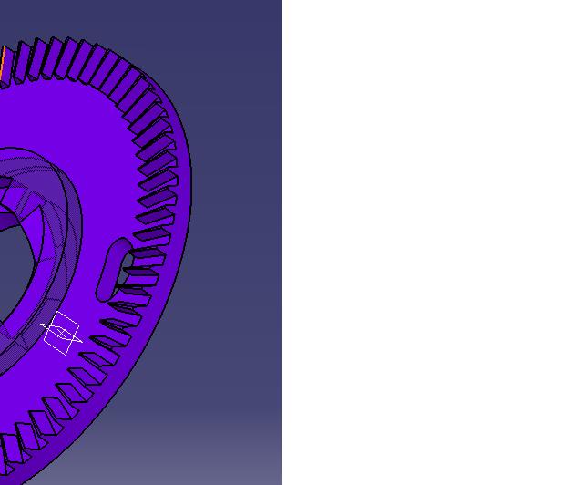

发表于 2009-7-1 15:36 | 显示全部楼层 |阅读模式
这种齿轮叫什么名?
主要用在什么地方。
想了解下这种齿轮的相关资料
发表于 2009-7-1 21:39 | 显示全部楼层
是端齿盘吧?
发表于 2009-8-25 23:00 | 显示全部楼层
车床刀架底下就是这玩意。
发表于 2009-8-26 16:22 | 显示全部楼层
卖弄一下
难道就是传说中的锥齿轮吗?
发表于 2009-10-14 01:00 | 显示全部楼层
应该叫端面齿吧
发表于 2009-10-14 09:30 | 显示全部楼层
是端面齿,可用于联结,也可用于增减速传动.目前用于联结多一些,动车组的电机与齿轮箱的联结就是用它.
发表于 2009-10-14 14:00 | 显示全部楼层
是的,是端面齒,常用於傳遞運動,用於動力傳動不多.
发表于 2009-10-14 14:40 | 显示全部楼层
端面齿,一般用于精密分度。
发表于 2009-10-14 15:16 | 显示全部楼层
长见识了
嘿嘿嘿
发表于 2009-10-14 19:00 | 显示全部楼层
LZ,应该是端面齿轮,一般用在分度场合,机床中应用比较广,像铣床等
