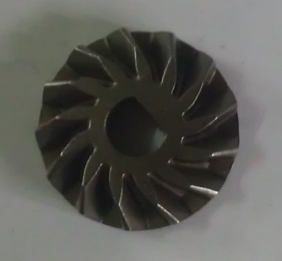

螺旋锥齿轮,谁能帮我画出这齿形啊 急啊
发表于 2012-9-9 07:48 | 显示全部楼层 |阅读模式
齿形参数  大端模数M=2.75,齿数Z=13,中点螺旋角:20°、右旋,齿顶高系数:1.0,齿低隙系数:0,25  压力角:20°,弧半径:50,锥角45°。
 楼主| 发表于 2012-9-10 15:17 | 显示全部楼层
怎么没人理我啊 自己顶下了 哪位高手帮帮忙了 以前没见过这种齿轮啊
发表于 2012-9-10 22:27 | 显示全部楼层
这个好像是,为了出模,保持工作齿面电极旋时不伤模腔形面,而放弃反转齿面,才有可能。
 楼主| 发表于 2012-9-11 08:08 | 显示全部楼层
理解你的意思了,可一齿面旋转另一齿面还是直的,这齿形我是画不出来,woodee老师能否帮个忙帮我建模啊,还有我觉得既然反转齿面没有了电极工作时应该不需要旋转了吧 另外谢谢您的关注
抱歉最近很忙,这个完全是新的类型,很花时间。如果不用心做,是没法用的。  发表于 2012-9-11 09:37
 楼主| 发表于 2012-9-11 13:51 | 显示全部楼层
JSHQY2011 发表于 2012-9-11 08:08
理解你的意思了,可一齿面旋转另一齿面还是直的,这齿形我是画不出来,woodee老师能否帮个忙帮我建模啊, ...
没事,谢谢版主关注!
发表于 2012-9-11 18:49 | 显示全部楼层
这个是为了出模才改的吧,画模型应该不成问题的
 楼主| 发表于 2012-9-12 07:07 | 显示全部楼层
呵呵 小弟才疏学浅啊!不知道那螺旋齿面怎么画出来
