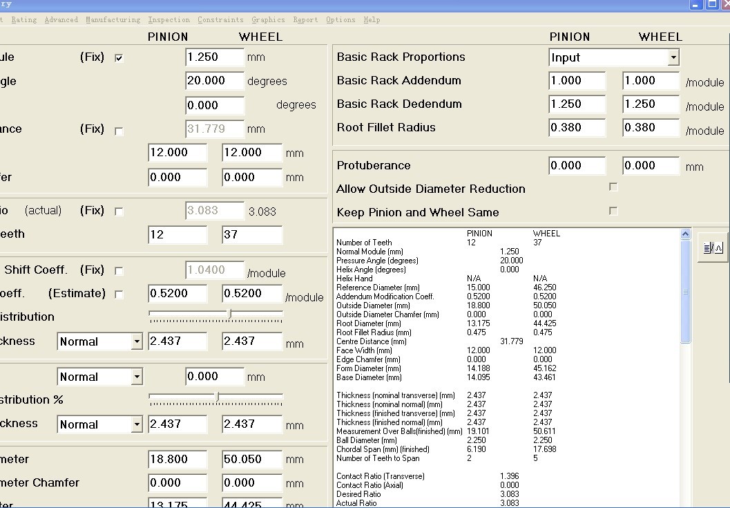

以下两个软件在下载区都有,两个软件的参数不知道哪儿出错了,小齿轮齿顶圆直径不一样。
一个是齿轮工程9.5  一个是geardesignpro
齿轮设计软件
齿轮设计软件
geardesignpro
geardesignpro
齿轮论坛没人理我??!!,还是真解不出?

可能会有些不一样,原因在于齿顶高降低系数

你好 ,第一个软件考虑了齿顶高降低系数,降低了齿顶高,而另一个没有考虑,因此第二个齿顶圆相较于第一个偏大。
