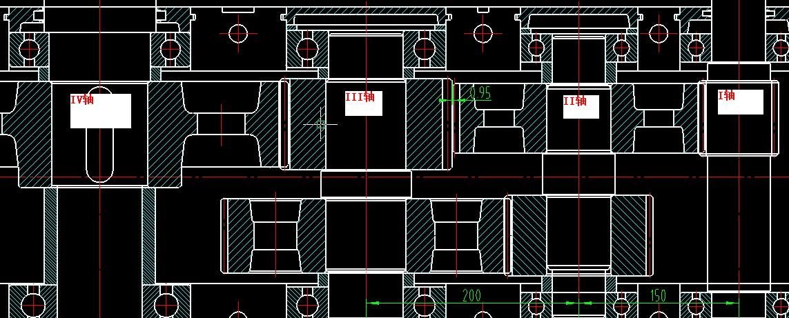

再帮朋友咨询个问题:不相关的齿轮对减速机造成干涉了该怎么改
3对齿轮副本来都是标准斜齿轮,但是2轴的大齿轮和3轴的小齿轮居然有干涉,应该是不相干的。。。因为各轴中心距早就定了,为了避免2轴和3轴上端两个本不相关的齿轮发生干涉,我就把1轴和2轴的齿轮副进行了高度变位,2轴大齿轮尺顶圆小了点,但是和3轴的上端小齿轮还是只有0.95的间隙,考虑到工作振动,装配误差,热膨胀等等,这0.95还是太小了。。。
所以为了消除干涉,把这对不相关齿轮的间隙变大到至少3-5,我想问,
1.这对变位齿轮的变为系数按哈工大的变位系数选择表选了最大值,我能否再稍微选大点,然后做齿轮副的各种强度校验。
2.能否把第三对齿轮也做高度变位,第三对齿轮的主动轮比从动轮小,能把小的继续变小吗,我印象中高度变位是为了提高齿轮的接触强度等等。把小齿轮负变位后是不是不用做强度校核,肯定不满足。。。
因为考虑到以前产品的原因,中心距、齿数不能变,不知道以前的设计者是怎么消除这个干涉的问题的。。。

1) 可以继续增大变位系数,至1.5应该允许。
2)小齿轮负变位的话,对强度不利,要谨慎处理。
