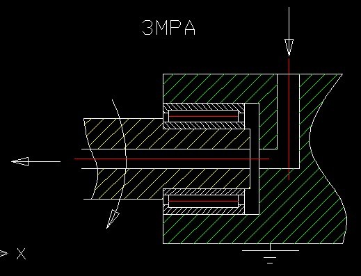

请教一下大家,3MPA,2000转,在已完成的组件做最少的改进,实现密封
发表于 2012-9-7 07:18 | 显示全部楼层
在轴中间靠轴承位置留台阶装端面油封
发表于 2012-9-8 12:02 | 显示全部楼层
看样子,你就是需要一个旋转接头,不过3MPa的压力的确有点高
 楼主| 发表于 2012-9-8 22:02 | 显示全部楼层
是的,我准备是用汽车自动变速箱的密封环实现

加密封环,不知道具体尺寸啊!密封环也得2.5个厚啊!

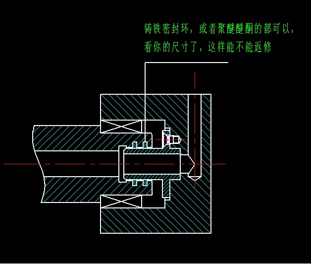

楼主设计的结构有问题,所以要密封就很难,5楼的结构复杂了,密封效果也不好,容易从螺钉处漏油。

箱体上加个油封,位于轴承与箱体之间,不过压力3MP的油封没有见过。

螺钉处可以不漏油,嘉O型圈,5楼的结构是可行的,建议用铸铁密封环,可以多加几道。
