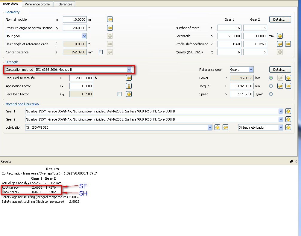

大家谁帮我校核一下直齿轮啊?谢谢了
发表于 2012-9-5 22:03 | 显示全部楼层 |阅读模式
主动轮齿数Z1                15
从动轮齿数Z2                15
模数m                                      10
压力角α                                20
主动轮变位系数x1                  0.12688
从动轮变位系数x2                  0.12688
齿顶高系数ha*                1
顶隙系数c*                      0.4
主动轮齿宽B1(mm)        66
从动轮齿宽B2(mm)        64
材料杨氏弹性模量(N/mm2)        206000
材料泊松比                          0.3
材料密度(t/m3)                        7.85
接触应力极限                          1350
弯曲应力极限                    350
主动轮转速n1(r/min)        211.5
主动轮转矩T1(Nm)        2032
强度校核基本参数
使用系数KA:1.5;
齿轮Ⅰ、Ⅱ、Ⅲ组精度等级:6;
齿轮对称安装在轴承之间;
寿命系数:不允许点蚀;齿轮设计寿命:2000h;
粗糙度:Ra0.8;
润滑油:普通矿物油,运动粘度v40=320cst
大家有时间帮我计算一下接触强度和弯曲强度,在此谢谢了。
发表于 2012-9-6 08:09 | 显示全部楼层
重合度:1.3916
最大滑动率:4.872,4.872
强度按国标算了下:
SF: 2.3351,2.2644
SH:0.8850,0.8850
接触强度比较危险。供参考。
发表于 2012-9-6 08:46 | 显示全部楼层
我用Kisssoft按照ISO6336 Method B 算的,结果在附件里,接触强度很危险,仅供参考。
