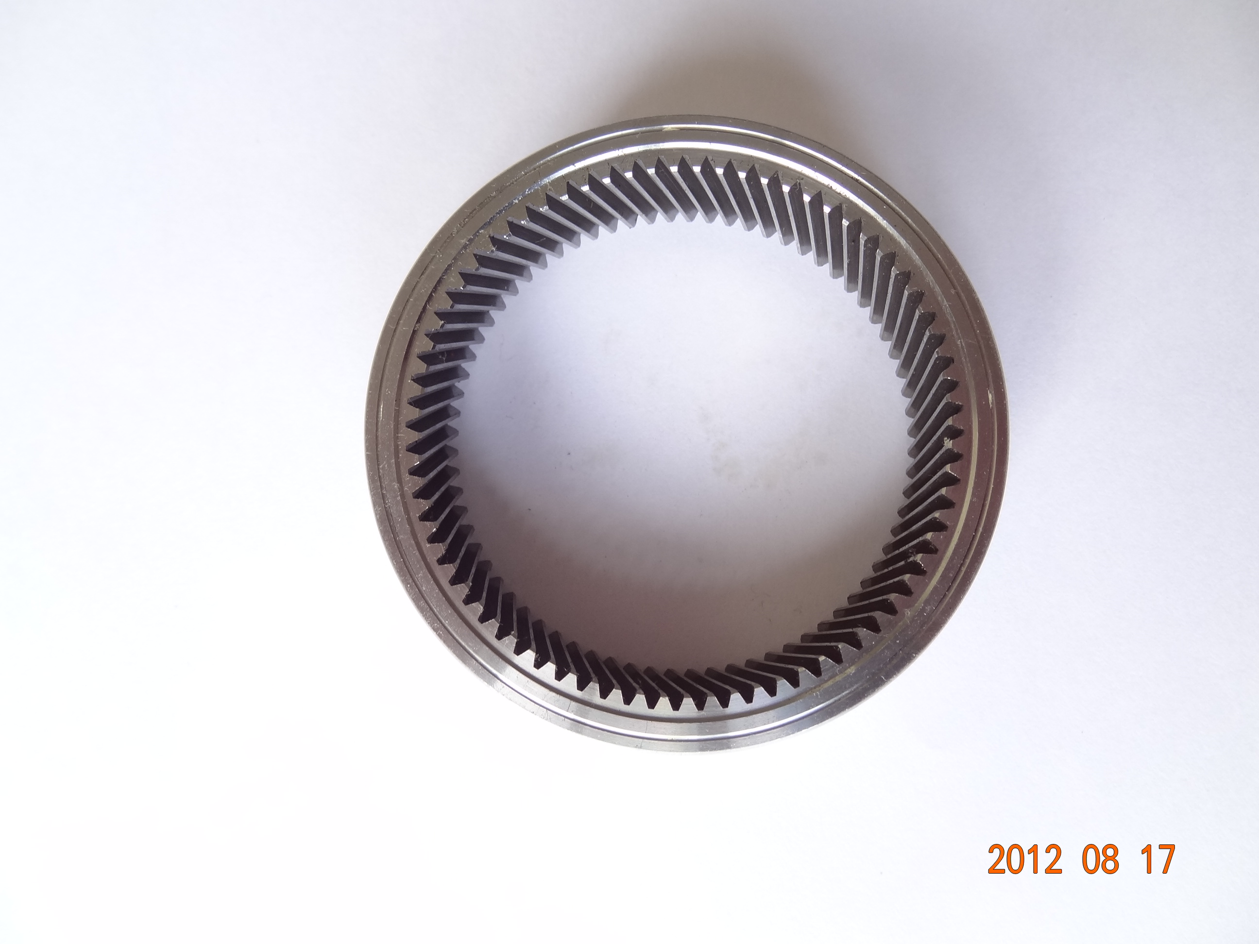

[供应] 生产加工斜内齿圈
发表于 2012-9-5 20:29 | 显示全部楼层 |阅读模式

什么机床??是螺旋导套还是电子导套???插刀是用谁的?交流一下

  这个对我们来说都是小意思!!我们厂现有的螺旋拉有6把刀!!分别是螺旋角15度!!模数1.0.齿数108的,  螺旋角10度模数0.55齿数108的,螺旋角15度模数0.8齿数72齿,螺旋角10度模数0.75齿数108齿,螺旋角15度模数0.5齿数108齿,螺旋角10度0.4模数齿数108齿,就这么多。全部是右旋,哈哈!!生产1个就1分钟左右!!
发表于 2012-9-12 07:46 | 显示全部楼层
是哪家公司的螺旋拉床?
 楼主| 发表于 2013-1-17 13:54 | 显示全部楼层
适合大批量生产
