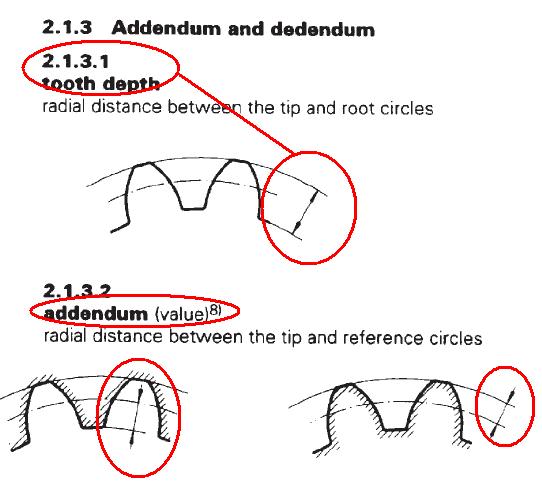

发表于 2009-6-29 15:00 | 显示全部楼层
ISO 1122-1:1998
