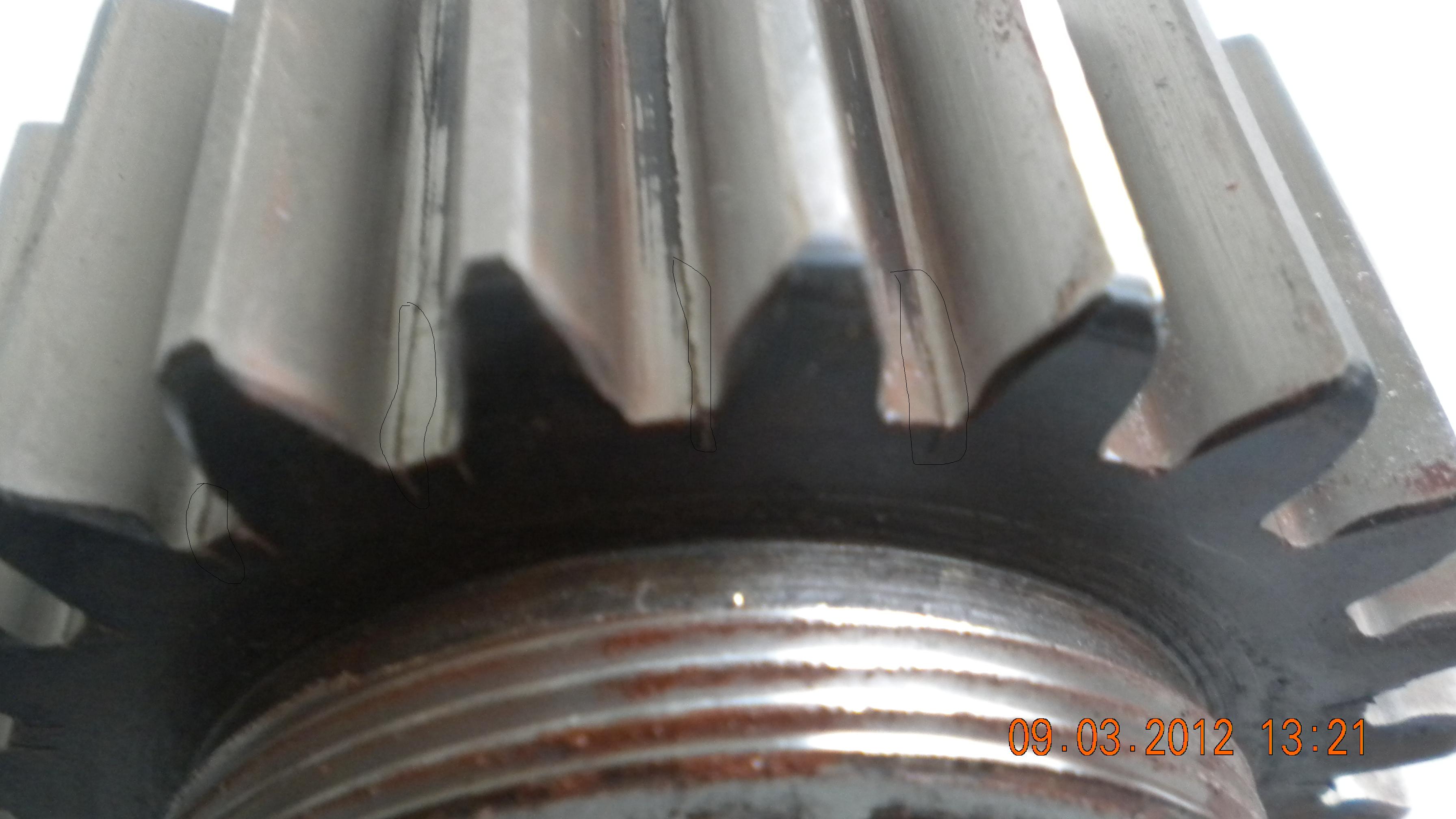

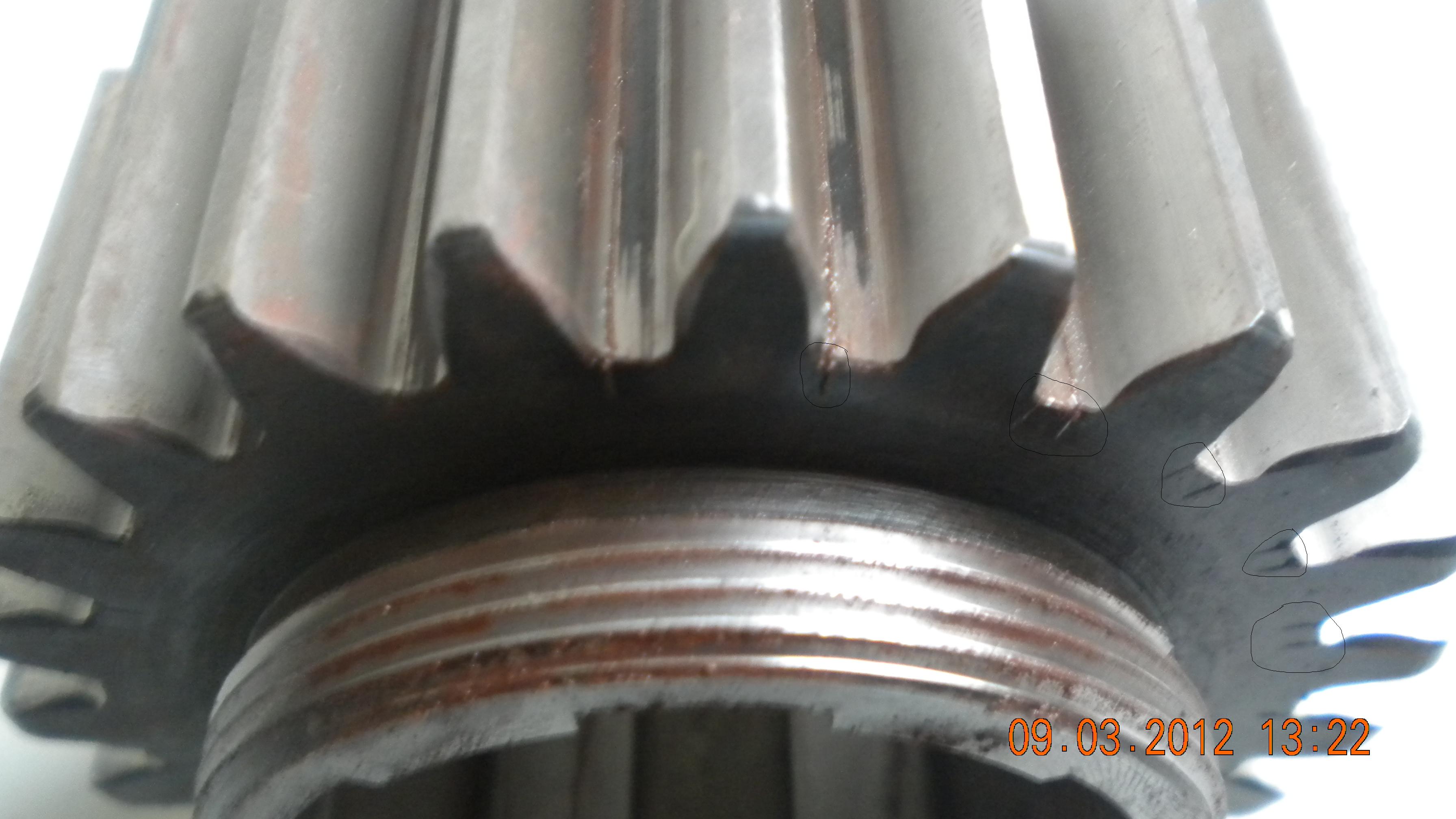

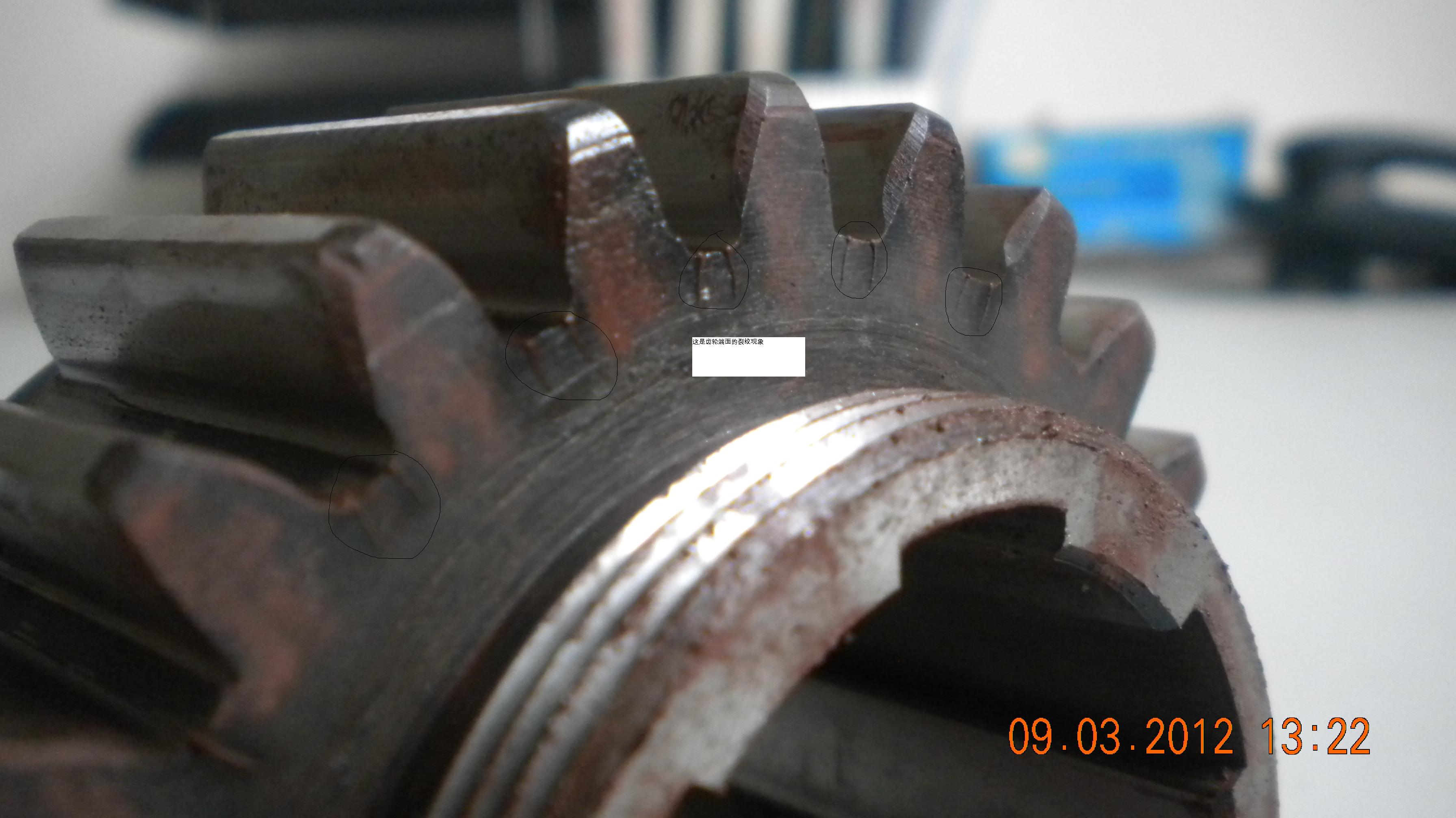

直接上图,磨齿过后, 请各位大侠找出原因所在。

下面也是图,请大侠们发表一下自己的看法  什么原因导致裂纹?

齿轮材料为, 20crmo      主要热处理工艺如下: 1, 锻造成行后退火 2,正火 HB179-217    3, 渗碳深1.2-1.4mm 碳浓度 0.8-0.95%   4,齿部高频淬火 HBC58-62       。   请各位师傅 大侠们 分析分析,这个问题困扰着我们很久,有没有可能是材质问题,或热处理操作问题 ,或 工艺问题。
 楼主| 发表于 2012-9-3 15:02 | 显示全部楼层
问题 已经做了记号了。为什么会产生记号所标识的开裂现象

没有进行精加工,如果材质没有问题,初步怀疑为热处理原因造成
发表于 2012-9-3 15:55 | 显示全部楼层
磨齿砂轮散热不好
发表于 2012-9-3 16:23 | 显示全部楼层
20CrMo最好不用高频
发表于 2012-9-3 17:56 | 显示全部楼层
先检查一下金相组织,看晶粒大小情况才好判断,我的推断是楼主在渗碳后的冷却方式有问题,然后导致内部晶粒粗大,有内应力,在淬火的时候导致裂纹。渗碳完后,随炉预冷,然后再正火处理,性能要求高的要两次高回,再加热淬火,情况可能会好些。
发表于 2012-9-3 19:42 | 显示全部楼层
同意9楼说的,应该淬火后预冷方法不对。
