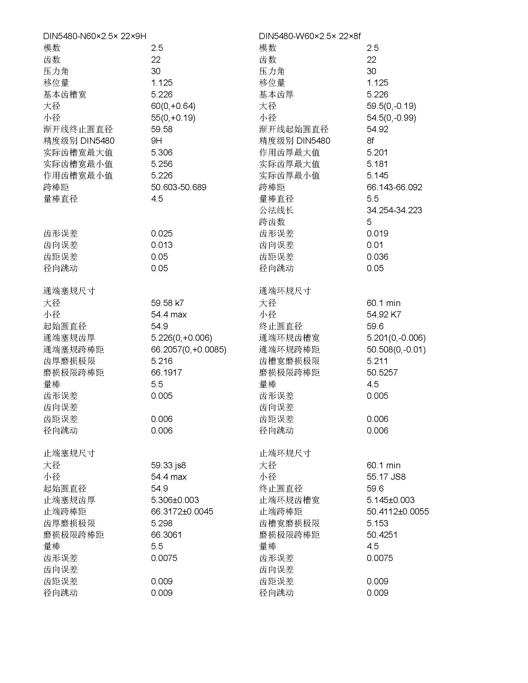

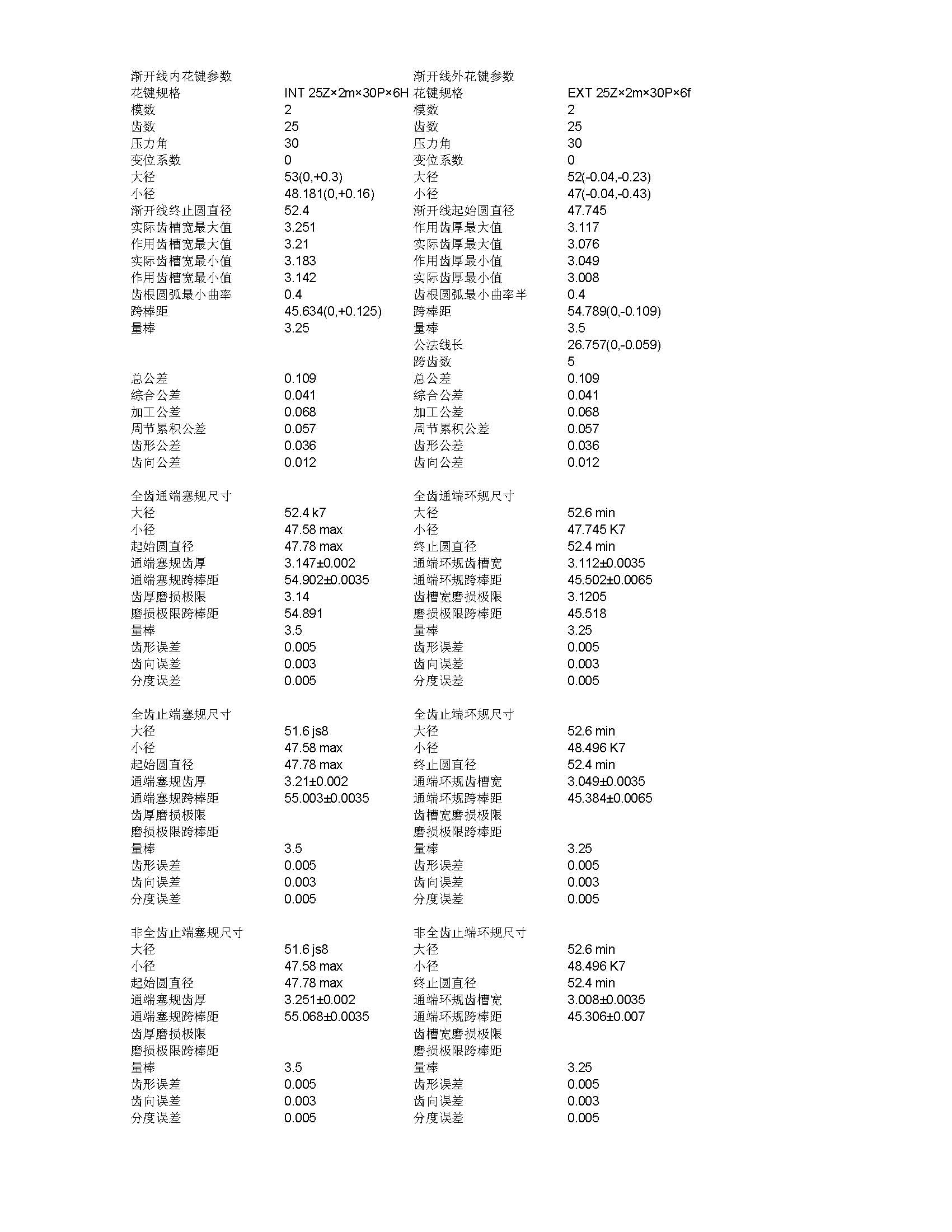

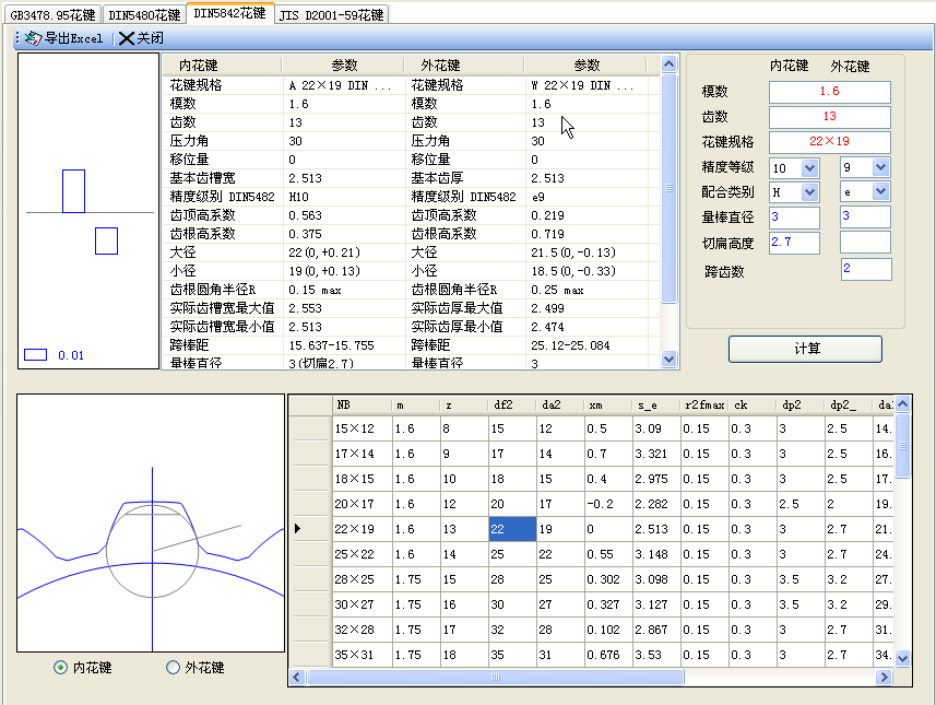

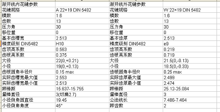

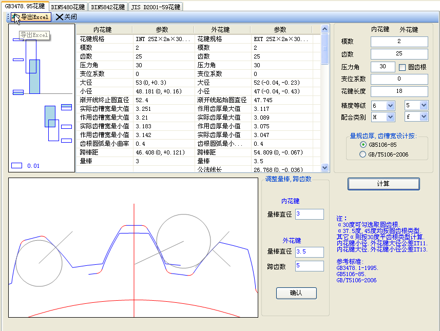

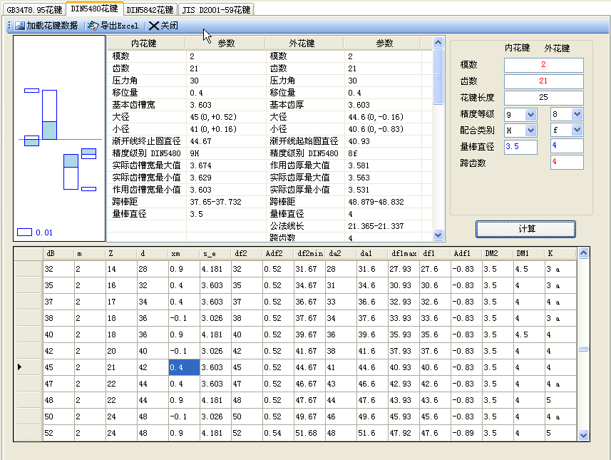

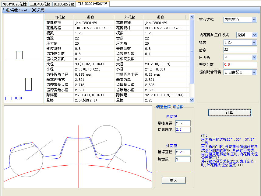

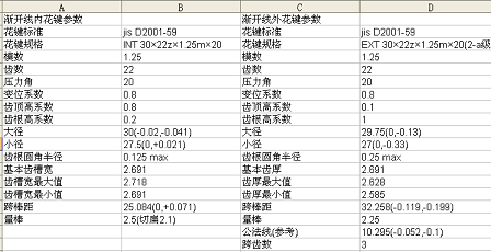

标题叫响一点才有人关注!
在网络上搜索了些渐开线花键计算软件,各有特点.但都不理想.甚至很多计算错误,目前陆续开发各种标准的花键计算程序中....,计算结果可导出到EXCEL,现提供界面及计算结果.希望各位进行比较验证.。发现问题,提出宝贵意见。
1:GB3478.1-1995花键标准.
2:DIN5482花键
3:DIN5480花键
3:jis D2001-59花键
2013.01.07 待继....

 楼主| 发表于 2012-9-4 20:20 | 显示全部楼层
VB中可以在图片框中画直线,圆弧。。。
看这本书《用VB_NET和VC#_NET开发交互式CAD系统》就知了。
