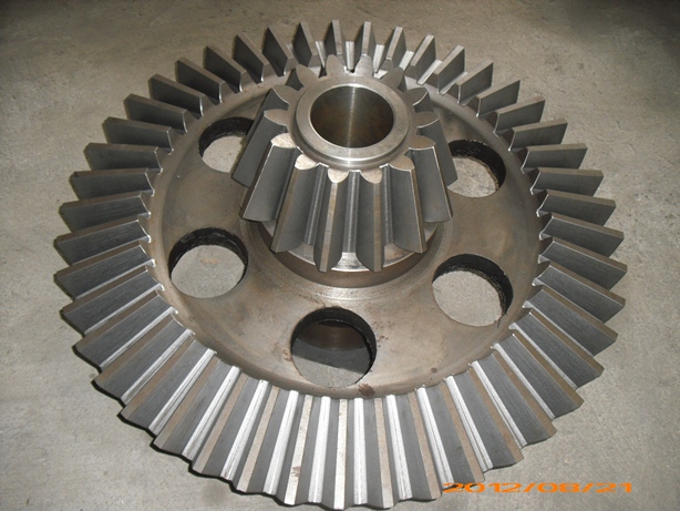

发表于 2012-9-2 17:22 | 显示全部楼层 |阅读模式
22模;大轮45齿:小轮14齿;径向变位0.42;切向变位0.06.

发表于 2012-9-3 14:21 | 显示全部楼层
是照片还是模型啊?
 楼主| 发表于 2012-9-3 14:52 | 显示全部楼层
hyfjy 发表于 2012-9-3 14:21
是照片还是模型啊?
是产品成品.
发表于 2012-9-3 16:16 | 显示全部楼层
这个小轮齿形比上次发的小轮看起来舒服很多。做的蛮漂亮的!
 楼主| 发表于 2012-9-3 17:20 | 显示全部楼层
谢谢!有你的批评,我会更努力.
俺纸上谈兵,说不上批评。只是有点儿疑惑:如果采取的是展成法,上次的小轮齿根部分似乎不应该是那个样子。所以才有此一问。  发表于 2012-9-3 18:25
