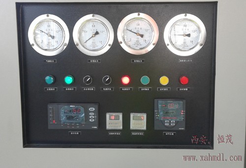

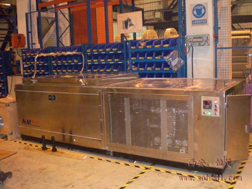

一、采用复叠式压缩机制冷  也就是采用两个压缩机两种制冷剂,循环制冷。-50℃~-80℃ 温度可控
    冷处理机采用二元复叠式压缩制冷技术,可将低温箱温度降至-50℃~ -80℃。主机选用国际品牌的高效压缩机,运行平稳可靠、寿命长效能比高,系统流程结构简洁,部件布置紧凑,操作直观简单。该设备主要用于热处理行业,通过对各种刀具、刃具、模具、钻头、精密机械零件、油嘴、齿轮、轴承的深冷加工处理,改善、细微化基体组织结构,强化基体组织,增强尺寸稳定性,从而提高产品硬度和耐磨性。

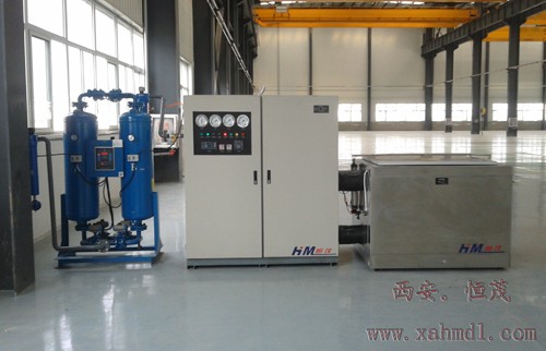

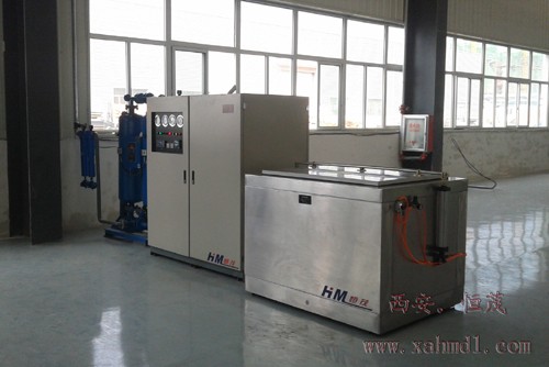

二、采用压缩空气制冷,压缩空气绝热膨胀制冷原理。常温~ -100℃  温度可控

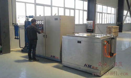

空气蜗轮制冷机是根据压缩空气膨胀制冷基本原理制造,其主要原件是用蜗轮冷却器,压缩空气经蜗轮冷却器绝热膨胀后,由于输出机械功,空气本身内能减少。温度明显下降,其下降的程度取决于压缩空气进出口的压比,即膨胀比。本装置采用回冷循环,通过高效热交换器,充分利用余冷,将蜗轮冷却器进口温度不断降低,从而是蜗轮冷却器出口温度相应不断降低,周而复始达到一定冷冻温度。 本装置由气动箔膜调节阀、电气转换器、智能温度调节仪、温度传感器等组成完整的温控系统,通过控制进入蜗轮冷却器的压缩空气流量,调节蜗轮冷却器出口温度,一般控温精度在±1℃范围内。
特点
  制冷速度快,能迅速达到工艺温度。
  环境无污染,制冷介质为压缩空气。
  工作温度范围宽,无霜。
  冷冻机、低温箱分离,便于升级改造。
  操作简单,维修方便。
  FDL型 低温装配机主要参数
  工作温度:-20℃~100℃范围内可调
  控制精度:±1℃
  低温箱容积:0.1~1立方米选配
  降低温度:空载15分钟达-70℃
       开门操作:开门取工件仍能持续供冷
    冷室承重:1t
  动力消耗:100w
  压缩空气:压力0.3~0.6MPa 耗气量:6立方米/min
       电源:电压~220v 耗电量:100w

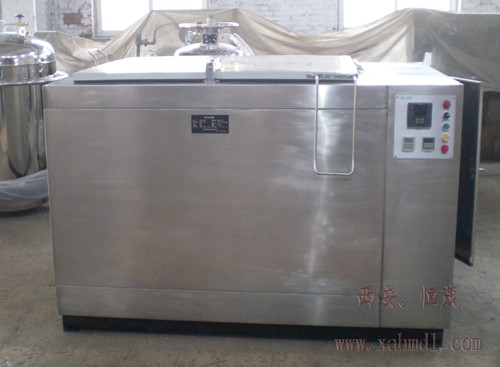

三、采用液氮为制冷剂,液氮低温箱。常温~-190℃温度可控
    深冷处理是温度在-130~-190℃的冷处理。有两种制冷介质,其一是液氮的挥发气,另一是液氮;目前大多使用前者。深冷处理的作用是:①深冷处理使接近全部的残余奥氏体转变为马氏体。②深冷处理过程有弥散碳化物从淬火组织的集体析出。③深冷处理时,在钢的硬度、冲击韧度、抗拉强度变化不大的情况下,使其耐磨性显著提高。

      简介:深冷处理低温箱就是利用液氮作为冷却介质,可将低温箱温度降至-190℃,温度可控。低温箱内壁为不锈钢,温度采用智能仪表控制,系统结构简单,部件布置紧凑,操作直观简单。深冷处理设备将淬火后的金属材料的冷却过程继续下去,达到远地域室温的某一温度,从而达到改善金属材料性能的目的。深冷加工技术是近年来兴起的一种改善金属材料性能的新工艺技术,是目前最有效,最经济的技术手段。在深冷处理过程中,金属中的大量残余奥氏体转变马氏体,特别是过饱和的亚稳定马氏体再从-196摄氏度至室温过程中会降低饱和度,析出弥散,微观盈利降低,在细小弥散的碳化物在材料变形时可以阻碍位错运动,从而强化基体组织。同时由于超微细碳化发挥了晶界强化作用,从而改善了工模具性能,使硬度,抗冲击韧性和耐磨性都显著提高。
技术指标:
       •控温范围:室温~-190℃
       •降温速度:1~50℃
       •温度均匀度:±2℃
       •控制方式:温控智能仪表,保温结束自动关机
       •制冷机:  液氮
       •低温箱形式:卧式、井式
       •保温材料:聚氨酯
       •低温箱内壁:不锈钢
       •电源: AC 380V
