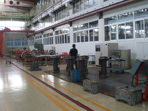

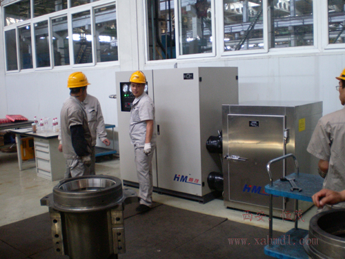

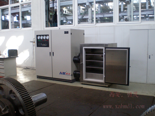

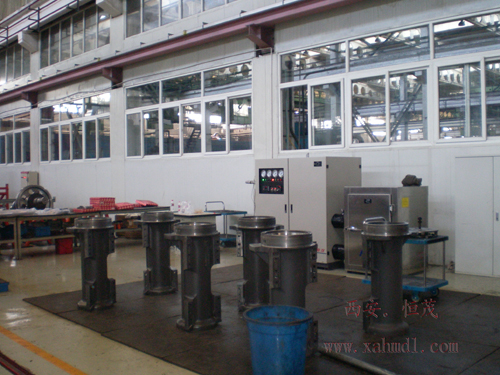

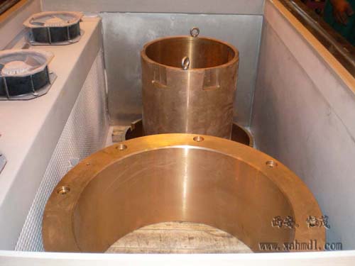

一、采用复叠式压缩机制冷  也就是采用两个压缩机两种制冷剂,循环制冷。-50℃~-80℃ 温度可控
    工业冰箱采用二元复叠式压缩制冷技术,可将低温箱温度降至-50℃~ -80℃。主机选用国际品牌的高效压缩机,运行平稳可靠、寿命长效能比高,系统流程结构简洁,部件布置紧凑,操作直观简单。该设备主要用于热处理行业,通过对各种刀具、刃具、模具、钻头、精密机械零件、油嘴、齿轮、轴承的深冷加工处理,改善、细微化基体组织结构,强化基体组织,增强尺寸稳定性,从而提高产品硬度和耐磨性。
二、采用压缩空气制冷,压缩空气绝热膨胀制冷原理。常温~ -100℃  温度可控
    空气蜗轮制冷机是根据压缩空气膨胀制冷基本原理制造,其主要原件是用蜗轮冷却器,压缩空气经蜗轮冷却器绝热膨胀后,由于输出机械功,空气本身内能减少。温度明显下降,其下降的程度取决于压缩空气进出口的压比,即膨胀比。本装置采用回冷循环,通过高效热交换器,充分利用余冷,将蜗轮冷却器进口温度不断降低,从而是蜗轮冷却器出口温度相应不断降低,周而复始达到一定冷冻温度。 本装置由气动箔膜调节阀、电气转换器、智能温度调节仪、温度传感器等组成完整的温控系统,通过控制进入蜗轮冷却器的压缩空气流量,调节蜗轮冷却器出口温度,一般控温精度在±1℃范围内。
特点:
  制冷速度快,能迅速达到工艺温度。
  环境无污染,制冷介质为压缩空气。
  工作温度范围宽,无霜。
  冷冻机、低温箱分离,便于升级改造。
  操作简单,维修方便。
  FDL型 低温装配机主要参数
  工作温度:-20℃~100℃范围内可调
  控制精度:±1℃
  低温箱容积:0.1~1立方米选配
  降低温度:空载15分钟达-70℃
       开门操作:开门取工件仍能持续供冷
    冷室承重:1t
  动力消耗:100w
  压缩空气:压力0.3~0.6MPa 耗气量:6立方米/min
       电源:电压~220v 耗电量:100w
三、采用液氮为制冷剂,液氮低温箱。常温~-190℃温度可控
技术指标:
       •控温范围:室温~-190℃
       •降温速度:1~50℃
       •温度均匀度:±2℃
       •控制方式:温控智能仪表,保温结束自动关机
       •制冷机:  液氮
       •低温箱形式:卧式、井式
       •保温材料:聚氨酯
       •低温箱内壁:不锈钢
       •电源: AC 380V
