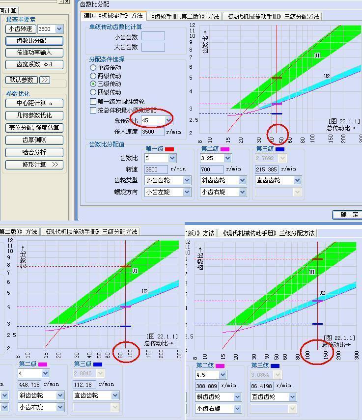

发表于 2009-8-1 14:56 | 显示全部楼层
这个是一个速比分配软件,传上来大家试试
发表于 2009-8-1 17:16 | 显示全部楼层
按照 2 楼第三图 和 上述公式 的分配计算结果与动态显示 !(该部分是大系统的一个按钮功能)
