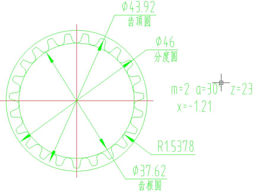

求高手设计下面产品的插齿刀:
零件参数如下
模数:2
压力角:30度
齿数:23
变位系数:-1.2
齿顶圆:44
齿根圆:37.6
齿根圆弧半径:1.5
图片.pdf
25.81 KB, 下载次数: 18, 下载积分: 齿轮币 -2 枚

[b]要设计插齿刀,你还应提供齿轮公法线和齿轮渐开线有效起始圆直径或配对齿轮参数
发表于 2009-7-2 13:01 | 显示全部楼层
看示意图,还是非渐开线的。
发表于 2009-7-2 18:08 | 显示全部楼层
不能做插齿刀,只能用滚刀加工????
发表于 2009-7-5 08:02 | 显示全部楼层
需要知道齿轮的渐开线最小曲率半径,还得验算齿底能否作出r=1.5的圆弧,据我所知现在只有哈一工能用展成法加工这种齿顶圆弧插吃刀。
