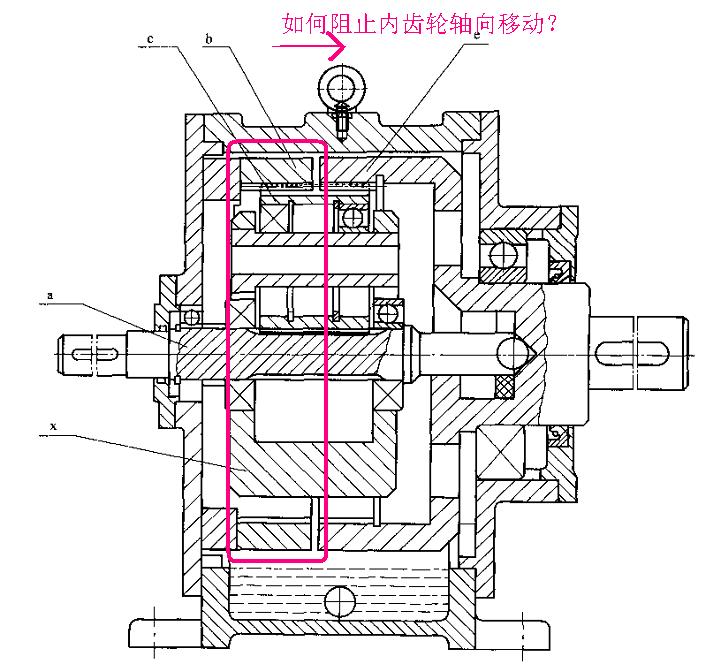

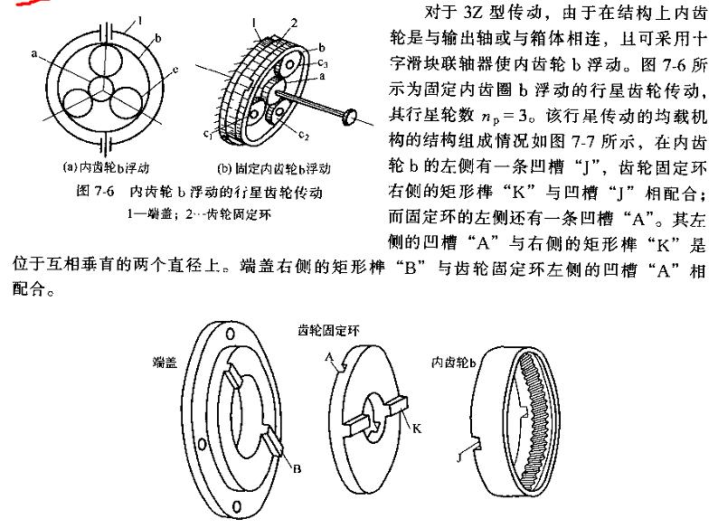

最近在研究《行星齿轮传动设计》中的3Z(II)——也就是3K-2,对其内齿轮b浮动不是很了解,按书上的说
法,可以限制了内齿轮b转动,但它沿轴方向的位移怎么控治?
