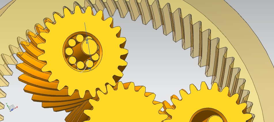

如图所示,装9根的话有间隙,装10根的话有干涉,
又不想去修改尺寸了。。。。
以前一直没重视这个问题,现在想问问,求版主大神帮忙,
会不会再旋转过程中,9根滚针全部挤在一起,然后留出来一个空档,产生振动和跳动,造成输出的不稳定

发表于 2012-8-27 10:05 | 显示全部楼层
没多大问题,应该要留有一点间隙。

发表于 2012-8-27 10:31 | 显示全部楼层
针斜会卡死的
发表于 2012-8-27 18:43 | 显示全部楼层
没有保持架间隙大了滚针卡死断裂是正常的!
轴20,孔25,28根2.5的滚针,运转很好。这是迪普马刀架中的方案。你算算间隙有多大。 大连德兴的智能拧紧机中销轴10,行星孔14,滚针2,你自己算算间隙有多少? 还有很多其他的智能拧紧机,有兴趣算吗?  发表于 2012-8-30 14:42
发表于 2012-8-27 21:14 | 显示全部楼层
在行星轮的内轴承设计上,有一种设计方法称为布满滚子的轴承,其实称布满也是虚词,滚针或滚信间应留有较少间隙,原则上是所以间隙之和在0.15-0.25之间,不可太大,一般如果缺少的近一个滚子的尺寸是有点大的,传动中一般会引起传动不平稳,冲击,早期异常损坏等各种事故,发热量也明显大,所以遇到这类情况应改动设计,要么用较小滚柱,要么相应加大内外滚道尺寸使之符合设计规范。原则上在充满润滑脂的滚道上布满滚子才好,这类滚子都是不用保持架的。

发表于 2012-8-28 19:20 | 显示全部楼层
小弟淺見,請前輩們多指教。
看您用滿針設計,估計應該是用在小模數行星減速機上。如果空間剛好缺一支,運轉時會在齒輪運轉的定頻噪音之外出現另一種很明顯的噪音,空轉時是一種,受力時又是一種。此外也會反映在減速機的背隙上,不過間隙也不宜太小,間隙小會造成油脂很難回流到滾針間潤滑,可知費前輩所說的的確是真知灼言。
齒輪內孔可加工,不是問題,滾針除非你量很大,要不也會買標準品,剩下就是中間的心軸比較容易變動尺寸。總的來說,還是別缺針應該好一些。
发表于 2012-8-28 20:56 | 显示全部楼层
  我是做行星减速机的,你的问题很严重i,少个滚针肯定不可以的,机器因此肯能在使用的情况下卡死,
