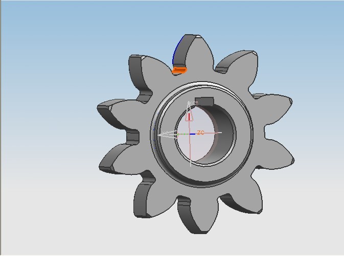

发表于 2012-8-24 17:14 | 显示全部楼层
具体有哪些参数?? 怎么个计算法??在加工标准齿轮的位置上,如果齿轮刀具,靠近齿轮一段距离xm,则得到负变位齿轮;如果齿轮刀具,远离齿轮一段距离xm,则得到正变位齿轮。x就是变...

用什么软件画的?
发表于 2012-8-25 13:18 | 显示全部楼层
看着齿顶怎么变的很尖,说说这个变位的具体参数。

用曲线方程画的?
 楼主| 发表于 2012-8-31 15:58 | 显示全部楼层
青云独步 发表于 2012-8-30 18:18
用曲线方程画的?
渐开线曲线方程 绘制
