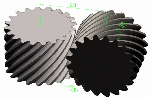

发表于 2012-8-23 18:09 | 显示全部楼层
发表于 2012-8-23 21:51 | 显示全部楼层

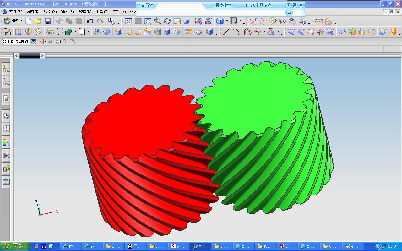

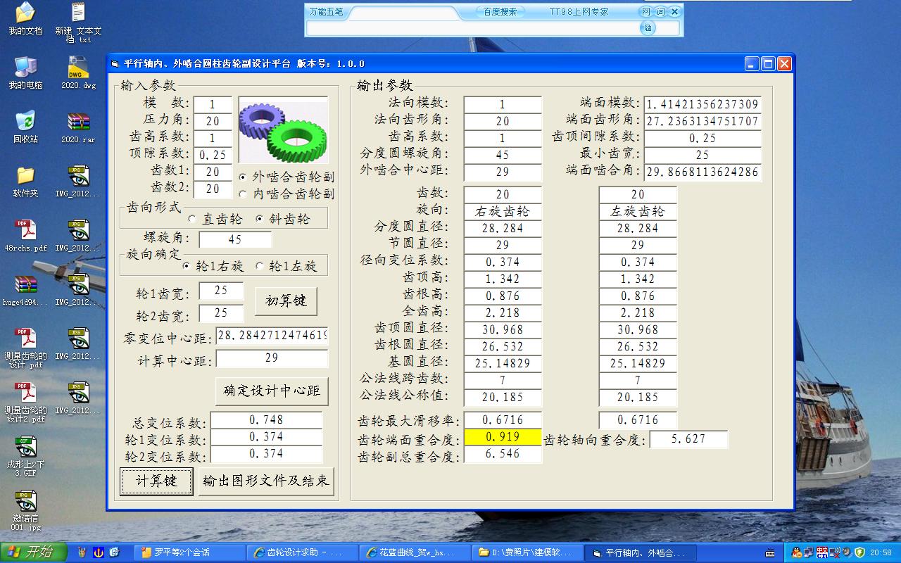

也来一个。
计算界面:
计算记录:
    外啮合圆柱齿轮副计算输入数据一览表  计算日期:2012-08-23
    软件作者:hyfjy   计算时间:20:58:03
法向模数          Mn =           1
齿数              Z1 = 20       Z2 = 20
输入齿轮最小齿宽 B =  25
端面模数          Mt = 1.41421
法向齿形角       αn = 20
齿高系数         Ha′= 1
齿顶间隙系数     C′ = 0.25
端面齿形角       αt = 27.23631
分度圆螺旋角      β = 45          Z1右旋齿轮        Z2左旋齿轮
     外啮合圆柱齿轮副计算结果
模数:               M =     1
齿数:               Z =     20               20
分度圆螺旋角:       β=     45
齿宽:               B =      25              25
法向压力角:        αn=     20
端面压力角:        αt=     27.23631
端面啮合角:       αt'=     29.86681
中心距:             L =     28.9999
分度圆直径:         d =     28.284              28.284
节圆直径:           d'=     29   29
径向变位系数:       X =     0.374                0.374
齿轮副计算齿宽:     b =      25
齿顶高:             ha=     1.342             1.342
齿根高:             hf=     0.876             0.876
全齿高:             h =     2.218             2.218
齿轮齿顶圆直径:     De=     30.968                30.968
齿轮齿根圆直径:     Df=     26.532                26.532
基圆直径:           Do=     25.14829           25.14829
齿轮端面重合度:     Ea=     0.919
端面重合度值太小,请进行再调整
齿轮轴向重合度:     Eb=     5.627
齿轮总重合度:       E =     6.546
最大滑动率:         F =     0.6716              0.6716
公法线跨齿数:       K =     7                    7
公法线公称值:       W =     20.185               20.185

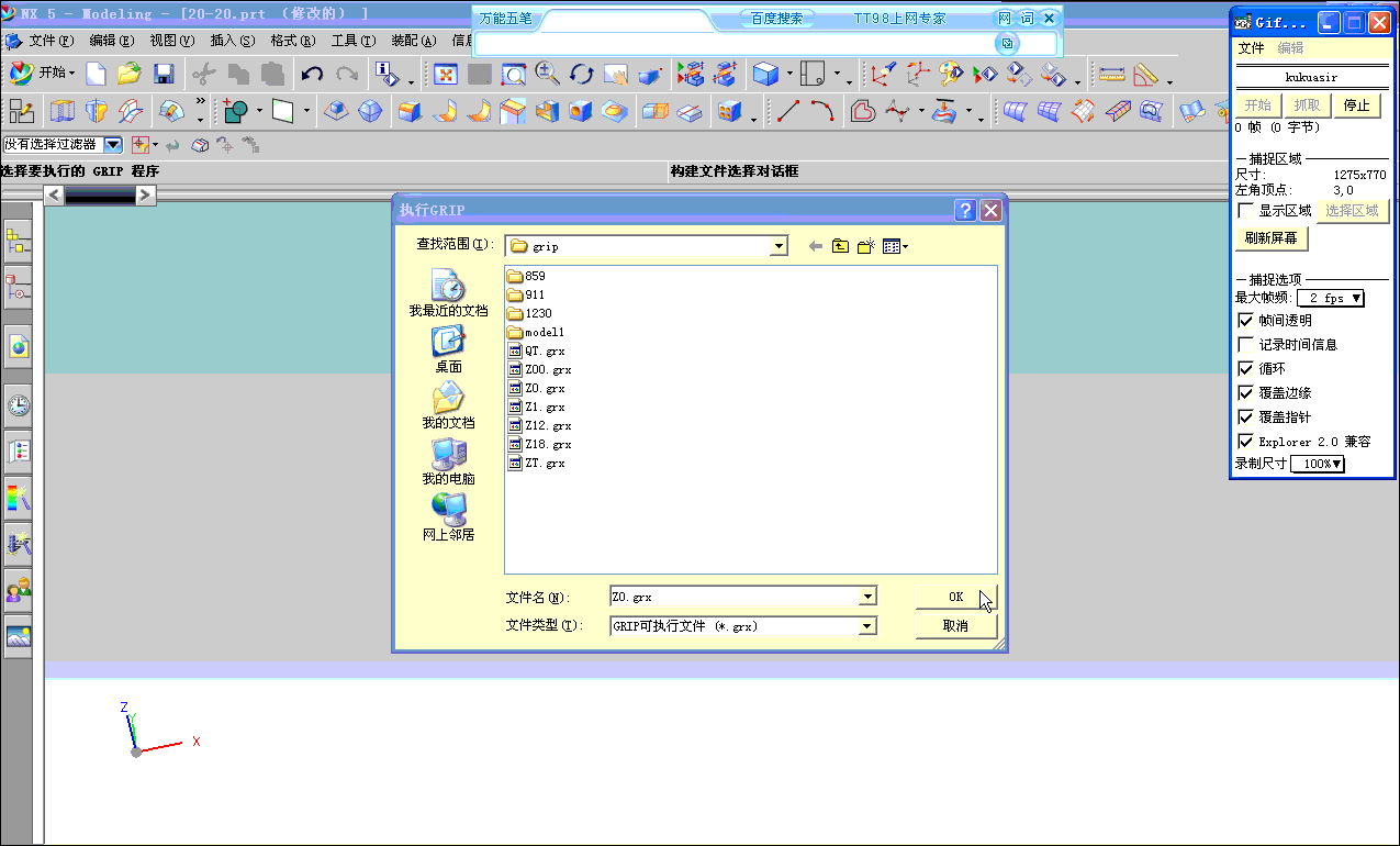

做图过程:
建模成功:
附件:
Z0.rar (125.1 KB, 下载次数: 2)
附件解压后在UG的界面中用“CTRL+G”,导入后就得到模型了。
Z0.rar
125.1 KB, 下载次数: 0, 下载积分: 齿轮币 -2 枚
