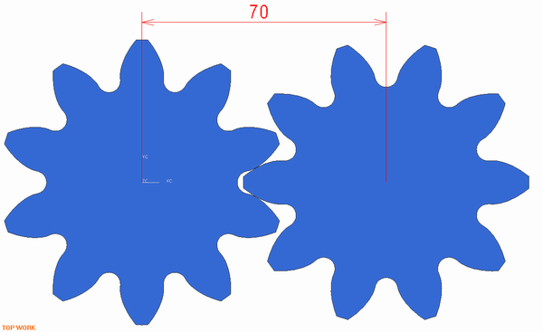

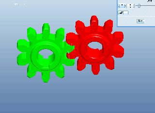

proe做了个仿真
运动
运动

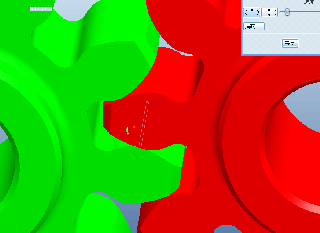

接触
接触
齿根太瘦,上去非断齿不可。  发表于 2012-8-22 20:53
发表于 2012-8-22 19:24 | 显示全部楼层
你们是一个公司的吧?怎么几个人都问这个?
一楼的图设计不敢恭维,至少也得是这样才行:
Mn=6.5,Xn=0.4748346
发表于 2012-8-22 20:56 | 显示全部楼层
至少要看上去齿根稍强壮些才是,做得齿根也太瘦了,齿轮的抗弯强度听说过的吧,主要就是说齿根的抗折断的强度。
发表于 2012-8-22 20:58 | 显示全部楼层
直齿圆柱齿轮一般用冷挤的办法进行齿部成形,也得首先设计出强度足够的齿轮模型才是。
是啊!  发表于 2012-8-22 21:08
 楼主| 发表于 2012-8-23 13:37 | 显示全部楼层
我刚刚收到的图纸,图纸上m=7 没有变位。画完看着就不舒服
 楼主| 发表于 2012-8-23 13:39 | 显示全部楼层
嗯,受教了,我再使用一下变位,不过变位系数怎么确定啊
 楼主| 发表于 2012-8-23 13:41 | 显示全部楼层
Mn=6.5,Xn=0.4 ...
我按你的参数画一下
 楼主| 发表于 2012-8-23 13:47 | 显示全部楼层
hyfjy 发表于 2012-8-22 20:56
至少要看上去齿根稍强壮些才是,做得齿根也太瘦了,齿轮的抗弯强度听说过的吧,主要就是说齿根的抗折断的强 ...
嗯,虚心学习
