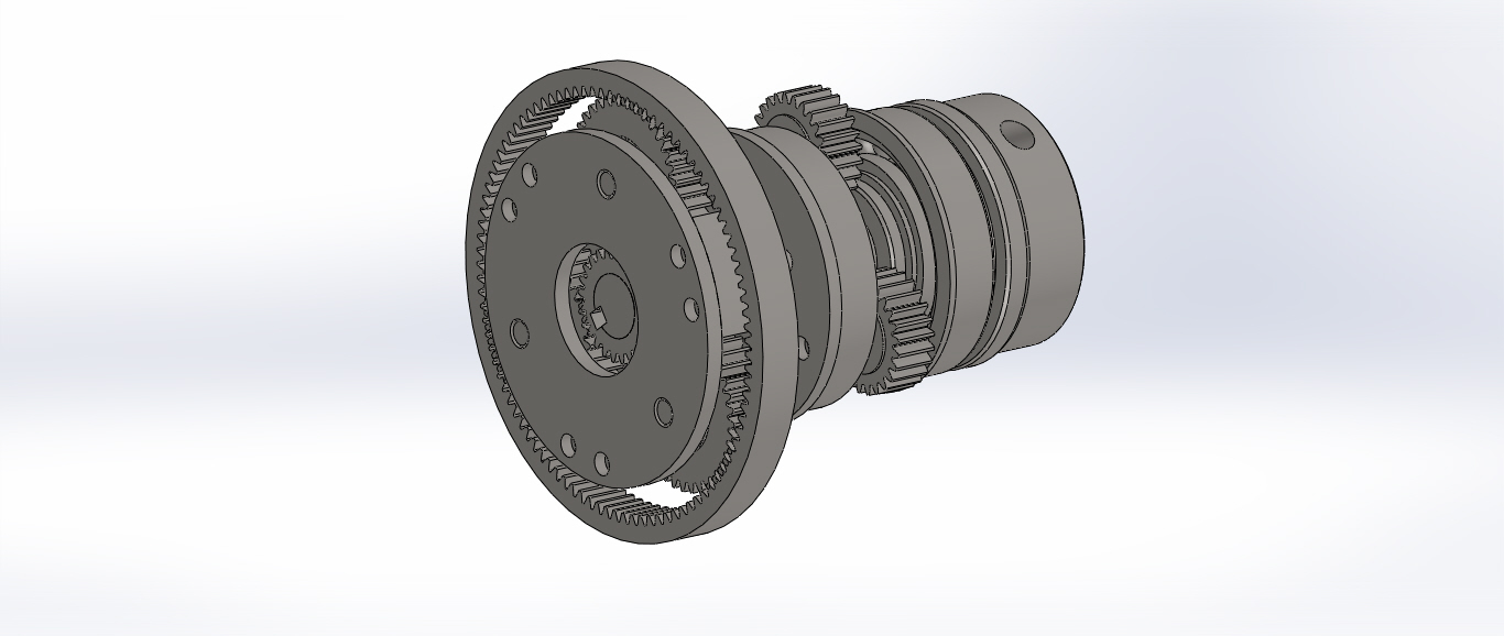

伺服行星卷扬机.JPG 设计参数:电机输入功率N=2.2KW,输入额定转速n1=1500r/min,理想传动比i=16,二级减速。
                 方案初选:二级减速方案,名义速比i1=4, i2=4,齿轮类型:直齿 ,高变位, Np=3。
                           一级配齿Za=26   Zb=76    Zc=25模数M=1.5 ,
                                               二级配齿Za=24   Zb=96    Zc=36模数M=1.75
                              结构形式:一级太阳轮转动,内齿圈固定,行星架转动输出
                         二级太阳轮主动,内齿圈输出,行星架固定
                 问题点:1.验证方案是否可行正确,提供具体的计算参数以及过程结果
                         2.当初选方案不成立的情况下,给予一个最佳的设计方案。
                 备注:望论坛各位高手和牛爷给予指点。 不允许抄袭本结构设计,谢谢

正好做了速比16的,参看https://www.gearbbs.com/forum.php?mod=viewthread&tid=114283&pid=410500&page=1&extra=#pid410500 8楼:
登录/注册后可看大图
