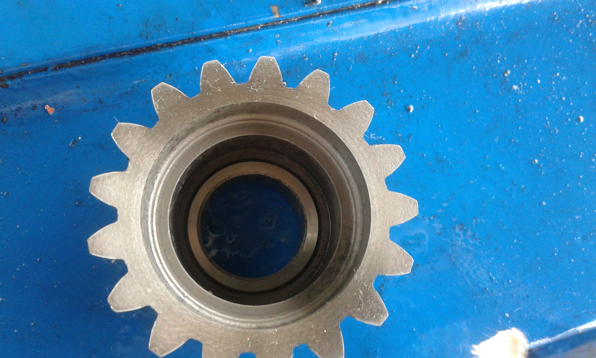

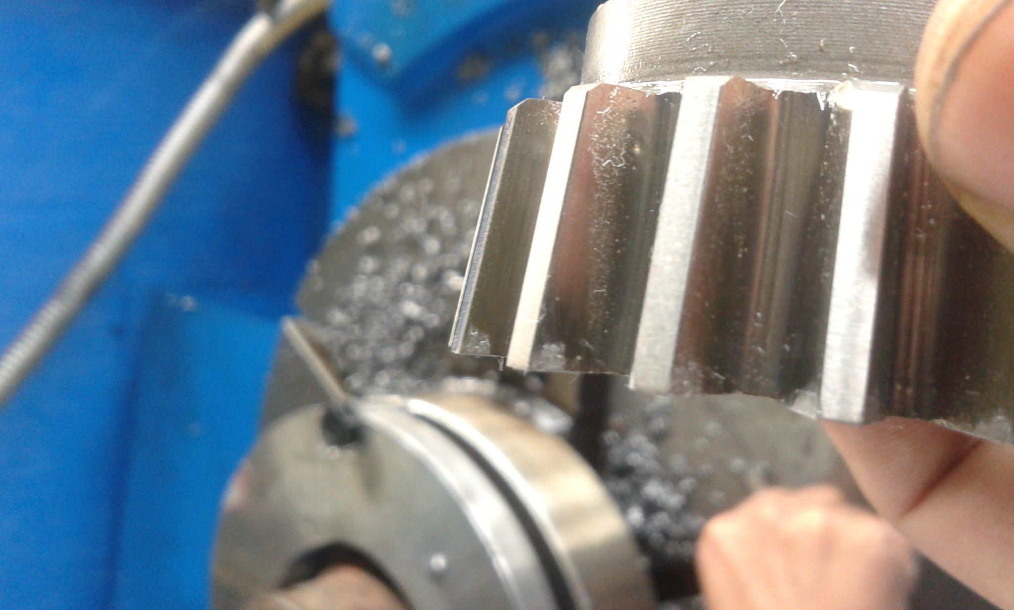

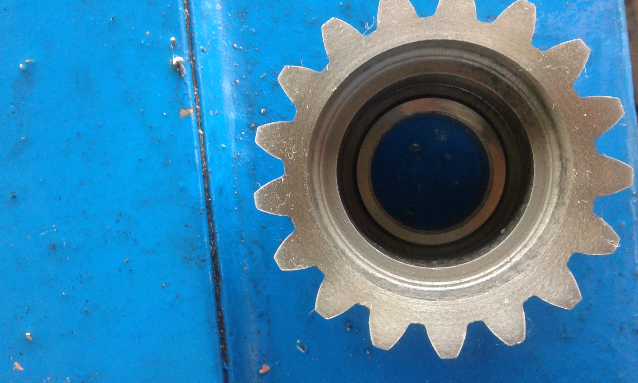

关于插齿刀磨损情况,求解,如图  不知道这是正常磨损还是让刀小了。

刀尖没事,两侧有问题。

看下让刀机构和侧向让刀是否合适。
发表于 2012-8-22 16:31 | 显示全部楼层
工件材质感觉偏软,你的刀没看出是不是涂层,涂层的效果应该不像这样

你吃涂层的  材质是圆钢料
不是涂层刀  材料是圆钢料呢
