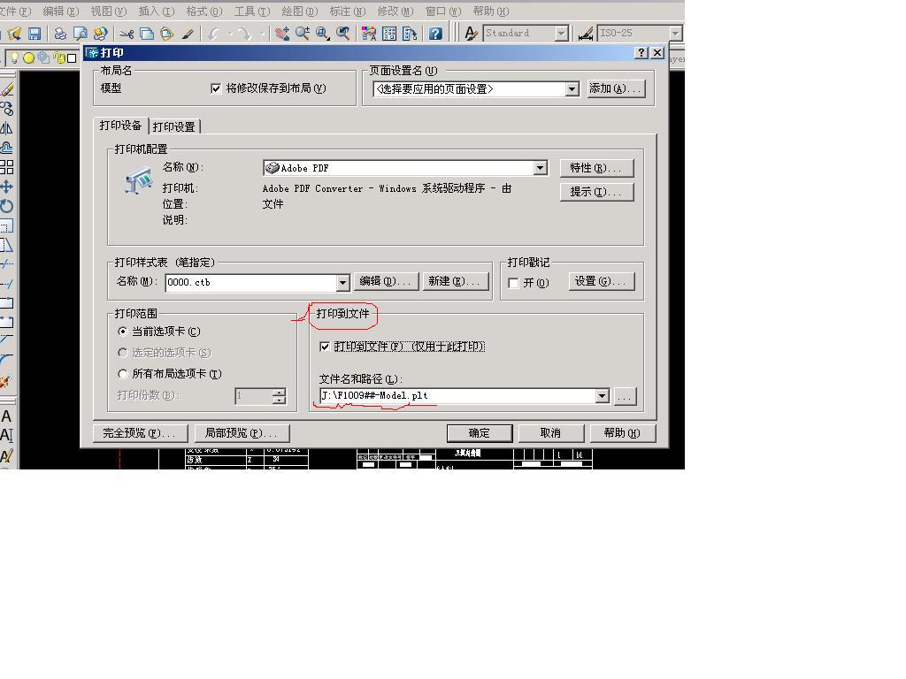

本人是菜鸟,求助各位高手:用Auto CAD软件画图后如何将图转换成plt格式

利用cad打印功能,选择激光打印机后,在版面选择打印到文件,就可以生成plt格式的文件。
