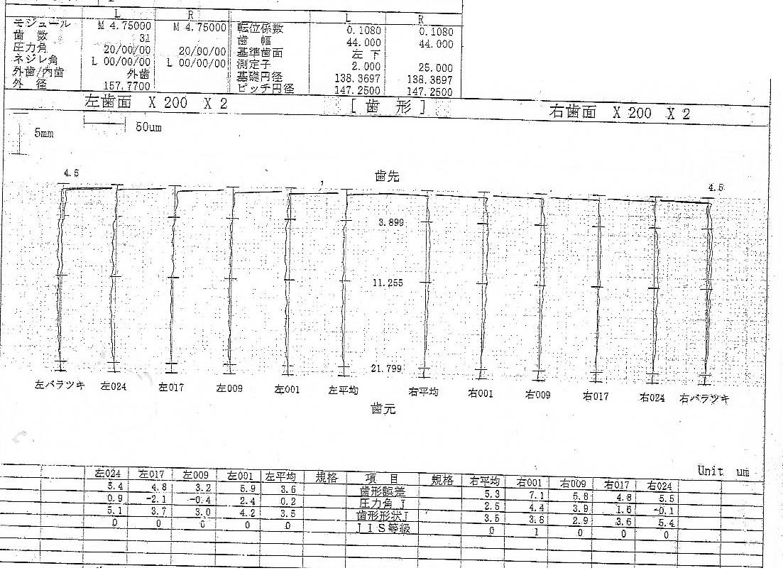

齿轮检测报告,大家看下有什么问题

楼主看看我公司做的齿轮吧,4.75模数的硬滚
 楼主| 发表于 2012-8-26 21:01 | 显示全部楼层
    可以的,不过你的是几个A的刀具,硬度是多少
 楼主| 发表于 2012-8-26 21:03 | 显示全部楼层
  你的齿向还有齿距的检测报告呢
 楼主| 发表于 2012-8-26 21:04 | 显示全部楼层
284618282 发表于 2012-8-26 21:03
你的齿向还有齿距的检测报告呢
  你的是直齿的啊!!老大!!!有本事做个斜齿的来看看
 楼主| 发表于 2012-8-26 21:08 | 显示全部楼层
洛克希德 发表于 2012-8-26 11:29
50楼给你留言。没等到回话,再写一遍吧:
不知贵司加工最大直径是多少,最大模数?有热处理设备吗?
我 ...
  不好意思!!我们不做外协!我们最多做到2.5模数!!!我们没有热处理设备!!热处理靠外协

哦!!!那你们可以做到这个精度吗?我用2个A的 刀具。
做不到,设备刀具都不行,只能面对中低端客户以量求生存,严禁质量过剩,呵呵

 楼主| 发表于 2012-8-28 20:44 | 显示全部楼层
   国产的也有,进口的也有,这个是进口做的,国产做的比这个低1个等级,嘿嘿
