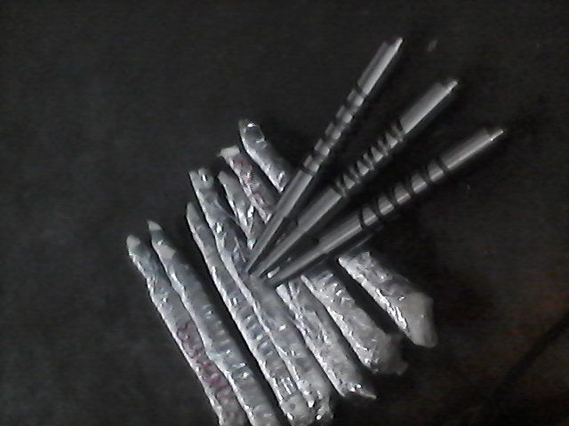

我在公路上遇到的丝杆
发表于 2012-9-14 11:15 | 显示全部楼层
往复丝杆,我们厂做过!
发表于 2012-9-14 15:07 | 显示全部楼层
交叉丝杆,原来我厂有生产过,用在直升机救生绞车排钢丝绳子的。70年代在无数控铣用普车加工,两端封头手工修的。军品数量少。现在有数控铣床方便了。
发表于 2012-9-17 20:56 | 显示全部楼层
这种复杂零件,本不该出现在人工拉的平车上在路上颠簸,会影响精度的,至少下面应有橡皮垫吧。货主太大意了。
发表于 2012-9-18 08:57 | 显示全部楼层
对。是圆柱面轴向来回循环运动的。我公司在使用。
发表于 2012-9-26 21:10 | 显示全部楼层
往复丝杠,绞车上盘绳机构用的。我们经常加工

应该是没什么精度的吧,不像是丝杆。
发表于 2025-6-5 22:13 | 显示全部楼层
会不会是把某种大块的东西,通过挤压可以让大块变小块的压棍
发表于 2025-6-6 11:10 | 显示全部楼层
这个大的往复丝杆是用在什么机器上的?
