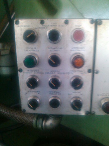

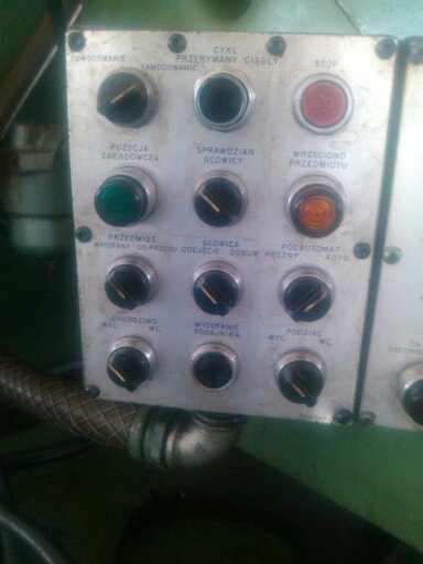

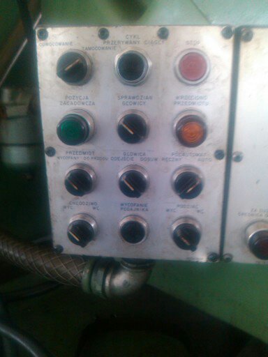

那位大侠能告诉我面板上的按钮都是些什么意思

 楼主| 发表于 2012-8-20 20:55 | 显示全部楼层
 楼主| 发表于 2012-8-20 20:57 | 显示全部楼层
看看都是些什么意思

发表于 2012-8-28 14:07 | 显示全部楼层
凭经验,1(工件)夹紧 放松 2 循环启动 3 循环停止 4工件原位灯 5(不清楚)    6刀轴原位灯  7工件箱进退 8 刀轴上下 9 手动 自动切换  10冷却泵开关 11 分度点动 12 分度开关控制  希望有用!
发表于 2012-8-28 14:09 | 显示全部楼层
5有可能是倒角控制开关  这个是猜测的 其他的应该不会有错!
