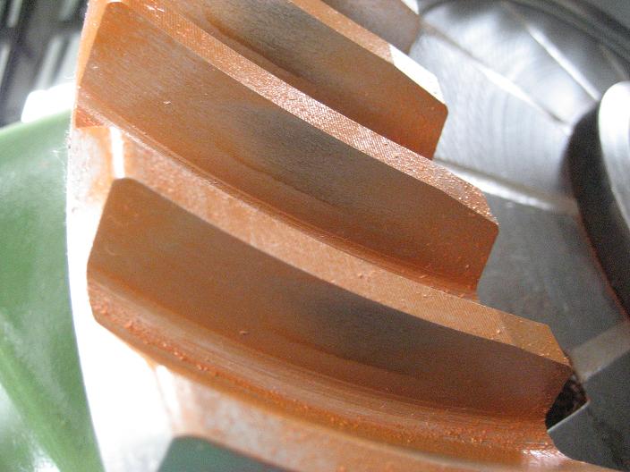

发表于 2009-6-19 22:18 | 显示全部楼层 |阅读模式
请大多指点.
发表于 2009-6-20 07:26 | 显示全部楼层
这对齿轮在轻载下,接触斑点不错,不知热后怎样?热后是否有鼓出,接触去变窄变长,有没有对角接触(外对角)。小轮刀凸角不知是否用上。
发表于 2009-6-30 10:50 | 显示全部楼层
表面上看接触区还可以,但噪音不会太好。
 楼主| 发表于 2009-7-1 06:25 | 显示全部楼层
为什么呢?
发表于 2009-7-1 15:01 | 显示全部楼层
小轮的鼓形没有修出来,齿长方向应往小头走点,否则热后会偏大端。
发表于 2009-7-2 12:10 | 显示全部楼层
我觉得还是要根据热后回来的接触区来看热前应该怎么调
发表于 2009-7-8 22:59 | 显示全部楼层
看起来挺不错的,有两个建议:
1)应该先小端稍作偏移;
2)齿高方向,齿顶接触比较重,应考虑做齿顶修缘。
齿根好像有铣削的台阶?
个人意见。
发表于 2009-8-16 15:22 | 显示全部楼层
做为正车热前接触区,从长度,宽度到位置,还是不错的,唯一缺陷,未闪开齿顶,将来应力会往齿顶集中,可能主动轮,加工过深,或主动刀具没有修圆,个人观点,
发表于 2009-8-24 21:44 | 显示全部楼层
应该在热处理后进行接触区的检验  根据热处理的变形规律和变形量来  确定热处理前切齿调整是否合适,不同的热处理条件和工艺   之间的变形是有所区别的,而且锥齿轮得的参数不同变形也会不相同(比如螺旋角的大小、模数的大小 和齿坯的质量大小都有影响)还有齿轮的材料不同  变形规律也不同,所以单单看你的图片是无法客观的判断是否合适,就单一看图片中的样子  好像是大锥齿轮的接触区有些冒出齿顶。  仅供参考
发表于 2009-8-27 11:30 | 显示全部楼层
接触区不是很完美,切齿表面光洁度太差了
