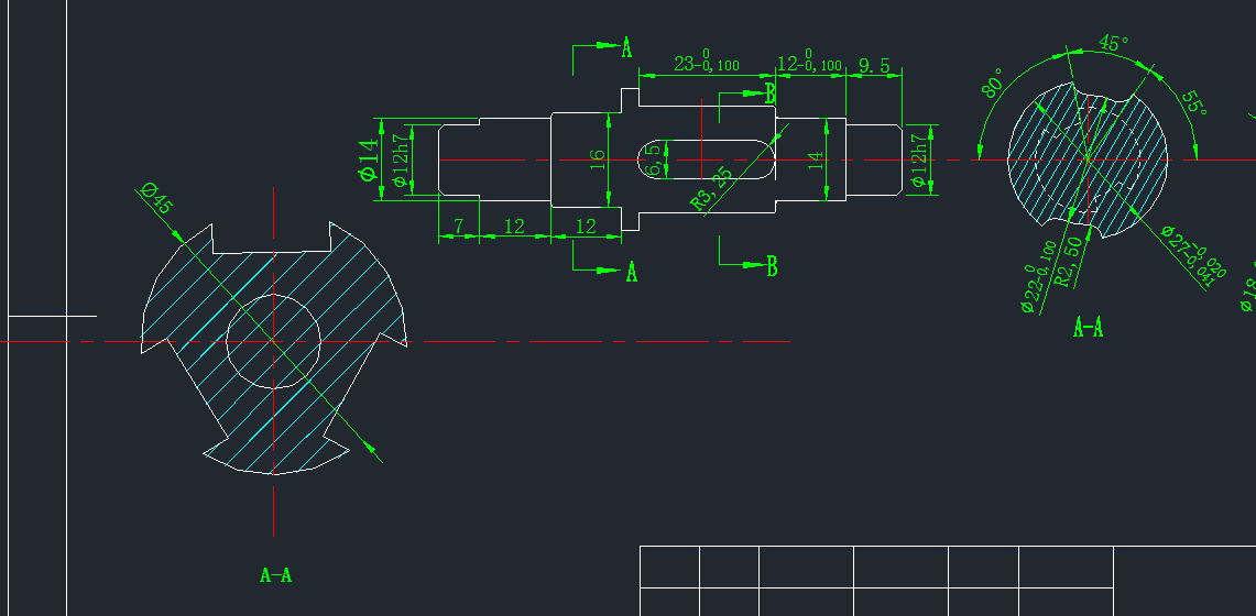

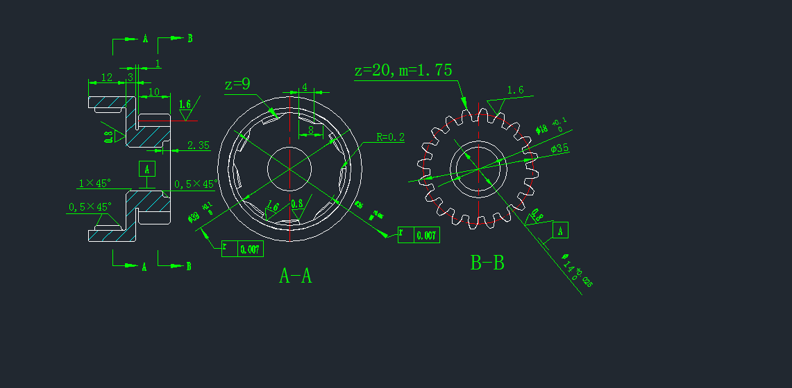

请教各位大侠们,我是初入这行,想请教个问题,如下图这个齿轮会不会难加工?精度是7级的。
请教像这个齿轮加工方式那种!

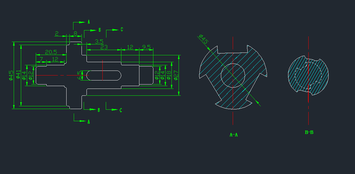

还有请教设计的轴如下图一,那个A-A的是否设计成轴如图二,还是分体好?那样加工比较简易,性价比高。?
图一:
图二:
谢谢大家,请教了!

图一,是回转体,用线段把它封闭成圆啊;图二、三也是这样,大小圆间一会有线,一会没线。三槽没长、宽、深尺寸。图二的BB剖在哪?图三CC剖在哪?还有。。。这图一看就累。

      我是删了多余的几个尺寸线,跟公差的,我本来是想上来请教问问第一张图内外齿轮的加工难度的。还有用什么方式加工的。
      至于图一跟图二。我想了解是否把图一那块(A-A)整合到轴里面去好变成一条轴加工,(如图二),还是分开加工好的。
所以我删了拿些尺寸线及公差等。
呵呵。。。别关注我那槽呀什么不相关的数据,本来不是加工,就没用,想简单复个图上来请教请教各位老前辈的。

这两件零件,都必须进行锻打,正火处理,再进行工艺加工。内齿外齿都要插齿加工。
直齿轮如果是很大的批量,可以考虑齿部冷挤压成型,再进行其他各项尺寸的精加工。
工件本身承受扭矩,不能按你说的分体加工。每个零件必须是整体零件。
