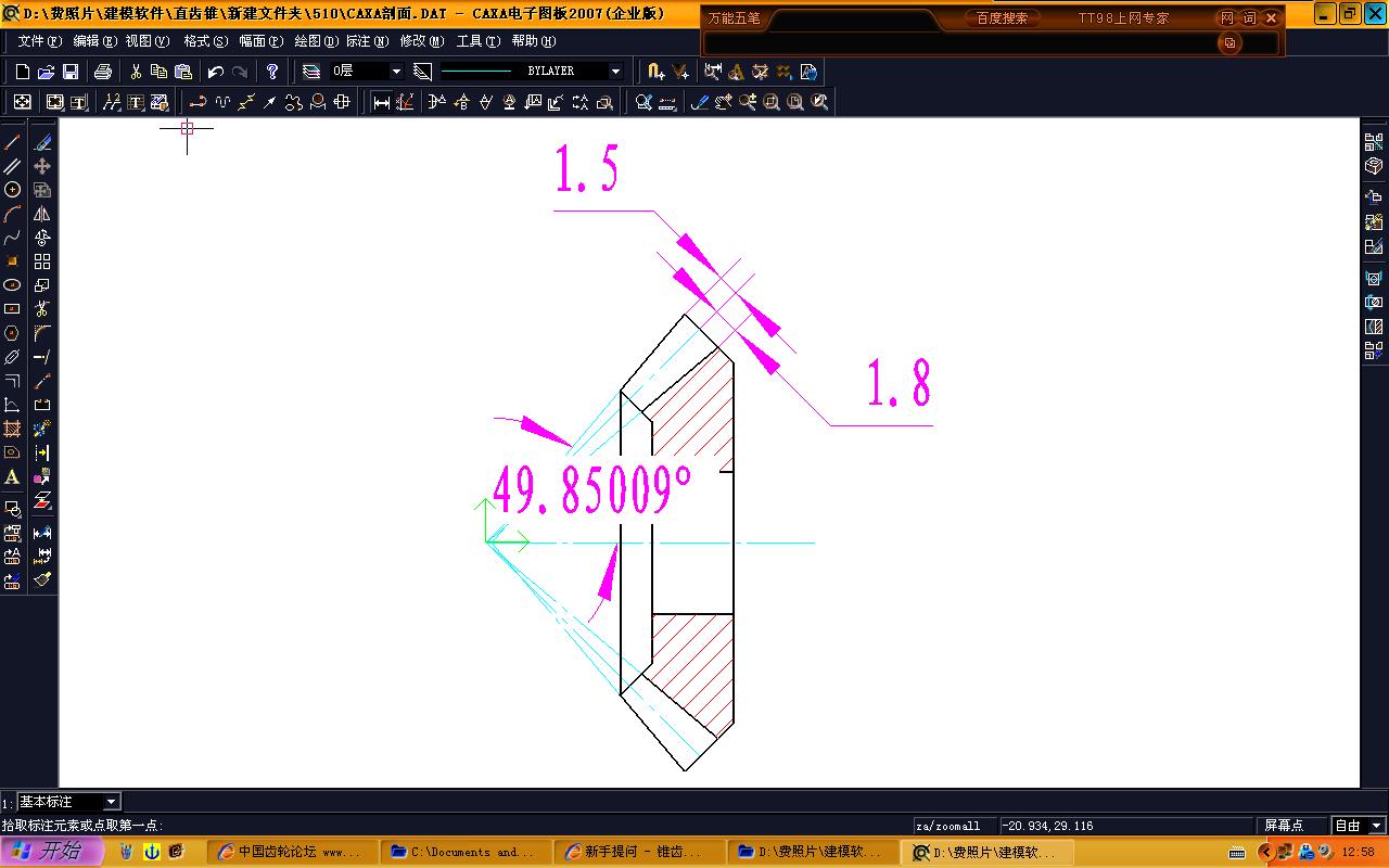

我测绘1对直齿锥齿轮,齿数均为20,模数1.5。按公式计算的顶锥角画图得到的齿顶高与计算的齿顶高不符,是怎么回事?

 楼主| 发表于 2012-8-19 12:30 | 显示全部楼层
模数        m        1.5                                        小轮        大轮
小齿轮齿数          Z1        20                        齿全高        h        3.30
大齿轮齿数        Z2        20                        齿顶高        he        1.50         1.50
螺旋角        β        0                        齿根高        hf        1.80         1.80
轴交角        Σ        90                        齿根角        λ        4.85         4.85
高度变位系数        χ        0        0                        Φe 面角        49.85         49.85
切向变位系数        χt        0                                Φf 根角        40.15         40.15
齿宽        b        9.5                        齿顶圆直径        de        32.12         32.12
传动比         i        1                        冠顶距        A        13.94         13.94
啮合角        α        20                        弧齿厚        S        2.36         2.36
小轮节锥角        φ1        45                        弦齿厚        S        2.35         2.35
大轮节锥角        φ2        45                        弦齿高        h        1.53         1.53
当量齿数        Zc        28.284                         刨齿机齿角        θ        4.95         4.95
齿高系数        f        1
顶隙系数        Kc        0.2
外锥距        Le        21.213
中点锥距        L        16.463
齿宽系数        Kb        0.447833998
 楼主| 发表于 2012-8-19 12:37 | 显示全部楼层
按照1.5的齿顶高画出来的顶锥角为49.05,不等于计算的49.85

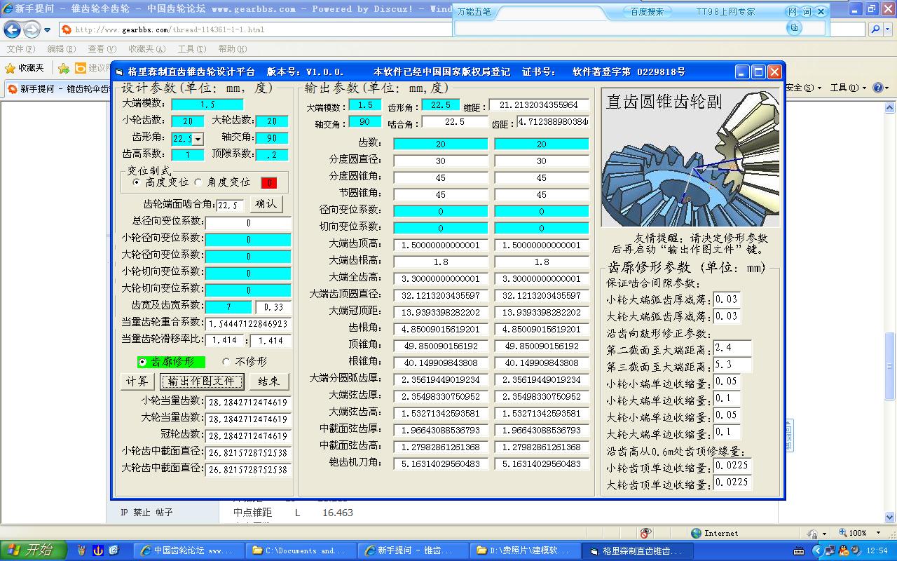

发表于 2012-8-19 13:01 | 显示全部楼层
也试一下:
计算界面:
二维图:

计算记录:
    直齿圆锥齿轮副设计计算表
    本软件已经中国国家版权局登记    证书号:软著登字第 0229818 号
    软件作者:HYFJY         计算日期:2012-08-19
一、输入参数
    大端模数:m    1.5           小端模数: 1.00502525316942
        齿数:Z  20            20
      压力角:α   22.5
      轴交角:Σ    90
径向变位系数:Xn     0              0
切向变位系数:Xt     0              0
  齿顶高系数:ha'   1               齿顶隙系数:c'    .2
    设计齿宽:B    7                 本次设计有齿廓修形
        建议:三维模型大端齿根倒圆: R 0.45 , 三维模型小端齿根倒圆: r 0.3
二、计算输出参数
      压力角:α  =22.5
      啮合角:α′= 22.5
    齿轮模数:M=1.5
        齿数:Z1=20                          Z2=20
    两轴夹角:Σ= 90
  分度圆直径:d1= 30              d2= 30
    分度锥角:X1= 45             X2= 45
    节圆锥角:δ1= 45             δ2= 45
径向变位系数:Xn1= 0               Xn2= 0
切向变位系数:Xt1=0  Xt2= 0
    大端锥距:R1=R2= 21.2132034355964
    大端齿距:P1=P2= 4.71238898038469
  大端齿顶高:ha1= 1.5            ha2= 1.5
  大端齿根高:hf1= 1.8            hf2= 1.8
  大端全齿高:h1=h2= 3.30000000000001
  齿顶圆直径:da1= 32.1213203435597             da2= 32.1213203435597
  大端冠顶距:Aa1= 13.9393398282202             Aa2= 13.9393398282202
      齿根角:Xf1 = 4.85009015619201          Xf2= 4.85009015619201
      顶锥角:δa1 = 49.850090156192           δa2= 49.850090156192
      根锥角:δf1 = 40.149909843808           δf2= 40.149909843808
  大端弧齿厚:S1  = 2.35619449019234            S2= 2.35619449019234
  大端弦齿厚:S01 = 2.35498330750952            S02= 2.35498330750952
  大端弦齿高:H01 = 1.53271342593581            H02= 1.53271342593581
  中端弧齿厚:S中1  = 1.96744223310349            S中2= 1.96744223310349
  中端弦齿厚:S中01 = 1.96643088536793           S中02= 1.96643088536793
  中端弦齿高:H中01 = 1.27982861261368           H中02= 1.27982861261368
    当量齿数:  Z当1= 28.2842712474619          Z当2= 28.2842712474619
    冠轮齿数:   Z冠= 28.2842712474619
刨齿机用齿角:  Y1  = 5.16314029560483           Y2= 5.16314029560483
当量齿轮重合度:  ε= 1.54447122846923
