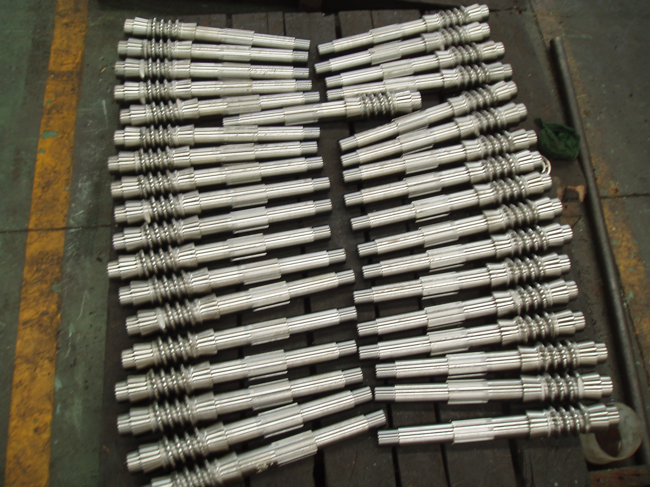

发表于 2012-8-19 19:48 | 显示全部楼层
中间那个操作界面是什么机床的?
发表于 2012-8-19 21:14 | 显示全部楼层
蜗轮是怎样做的请明示,是高精度还是凑合用的。

 楼主| 发表于 2012-8-21 13:46 | 显示全部楼层
蜗轮仍然是滚刀滚的
发表于 2012-8-21 17:25 | 显示全部楼层
xihualaoyao 发表于 2012-8-21 13:46
蜗轮仍然是滚刀滚的
是的,只能用与蜗杆同参数,用同样方法同时加工的蜗杆开上前槽,铲出后角进行滚齿或修正后才有可能获得较好的啮合情况,否则一切皆空。
