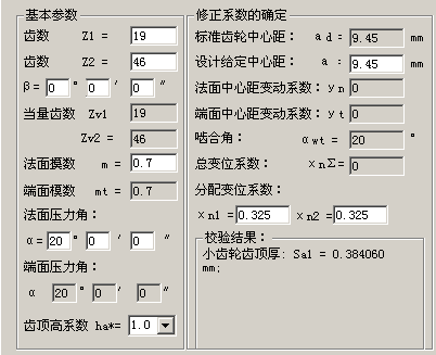

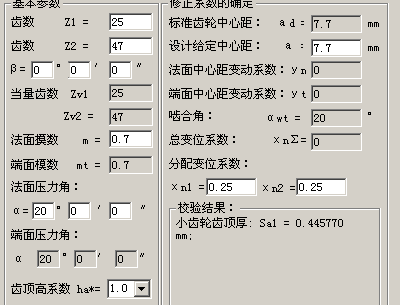

我用软件自动分配的,有没有问题,是不是比较合理?
是内齿轮.

两套齿轮副第二个变位系数本身应是负值,第二套齿轮做点倒角,以免发生干涉!(0.06以上)
