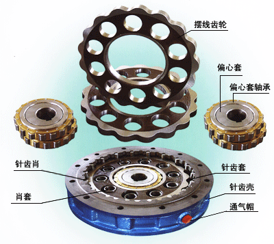

老费你认为这个东西有商业价值吗?效率,功率,成本,能使用在一般的工程机械上吗?连续工作制
发表于 2012-9-9 20:42 | 显示全部楼层
相比渐开线少齿差的减速机怎么样
 楼主| 发表于 2012-9-9 20:58 | 显示全部楼层
81291961 发表于 2012-9-9 20:42
相比渐开线少齿差的减速机怎么样
俺的心得:
不要被手册上对传动类型的一两句结论性介绍所迷惑
效率是有前提的
仔细看看效率图表
除非有这样的结论:齿轮内啮合一定比外啮合效率低得多

发表于 2012-12-29 10:12 | 显示全部楼层
据说内齿传动寿命不行,要用摆线轮才耐用!
没有这样的结论吧,只要设计得好,就会有生命力。各种零件都有其产生的规律,也当然有其发展的规律。  发表于 2013-1-15 22:11
发表于 2012-12-29 10:14 | 显示全部楼层
就是这个玩意!
这个要求精度高,在简单啮合场合,成本降不下来。  发表于 2012-12-29 17:55
发表于 2013-1-15 16:19 | 显示全部楼层
这种我以前也做过,效率我当时做的是45,71的速比,效率大概就维持在0.4左右。
