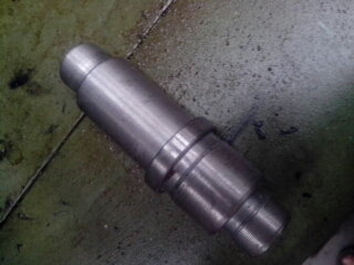

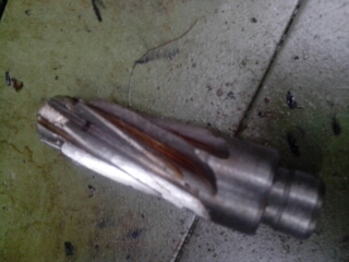

请问这样的活用什么夹具快又不偏,我们现在用卡盘老偏在Y3150上。
 楼主| 发表于 2012-8-14 19:01 | 显示全部楼层
希望老师们帮帮忙。
发表于 2012-8-14 19:08 | 显示全部楼层
换小机台加工,宁江机床厂的3512、3508就没这问题了,3150加工它,就像杀鸡用牛刀
发表于 2012-8-14 19:31 | 显示全部楼层
3512和3508是什么机床,没有见过!是不是Y3612和Y3608?那还差不多!
楼主一夹一顶效率应该还可以啊,主要是注意把前道的跳动做好。
发表于 2012-8-14 20:10 | 显示全部楼层
这类较少齿数的轴类零件在普通花键铣床上加工要比滚齿机稳得多。关键是在计算齿数时计算出附带的螺旋角,如果没这计算能力,也可以用螺纹铣床来实现,那上面有带差动的。
