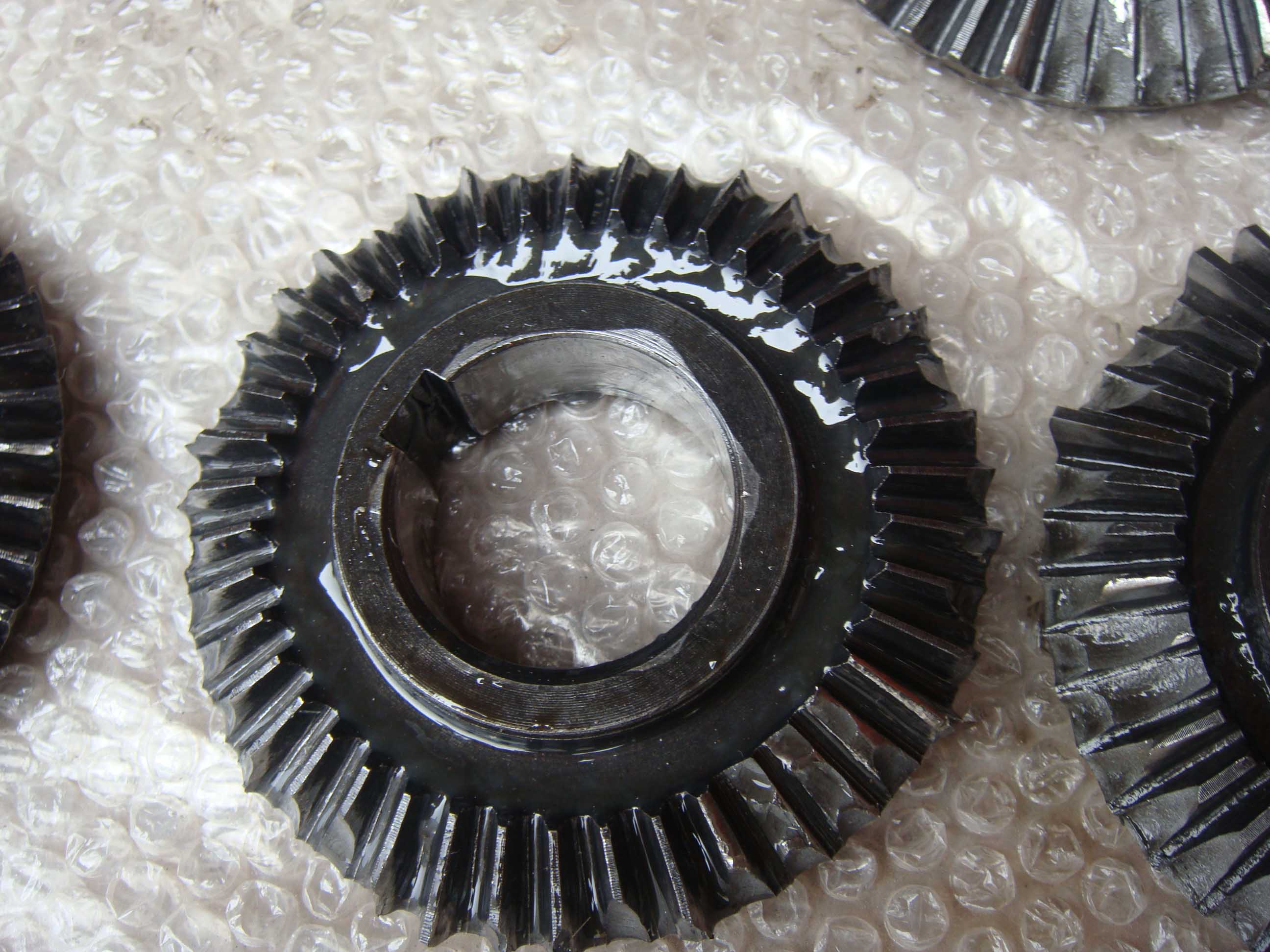

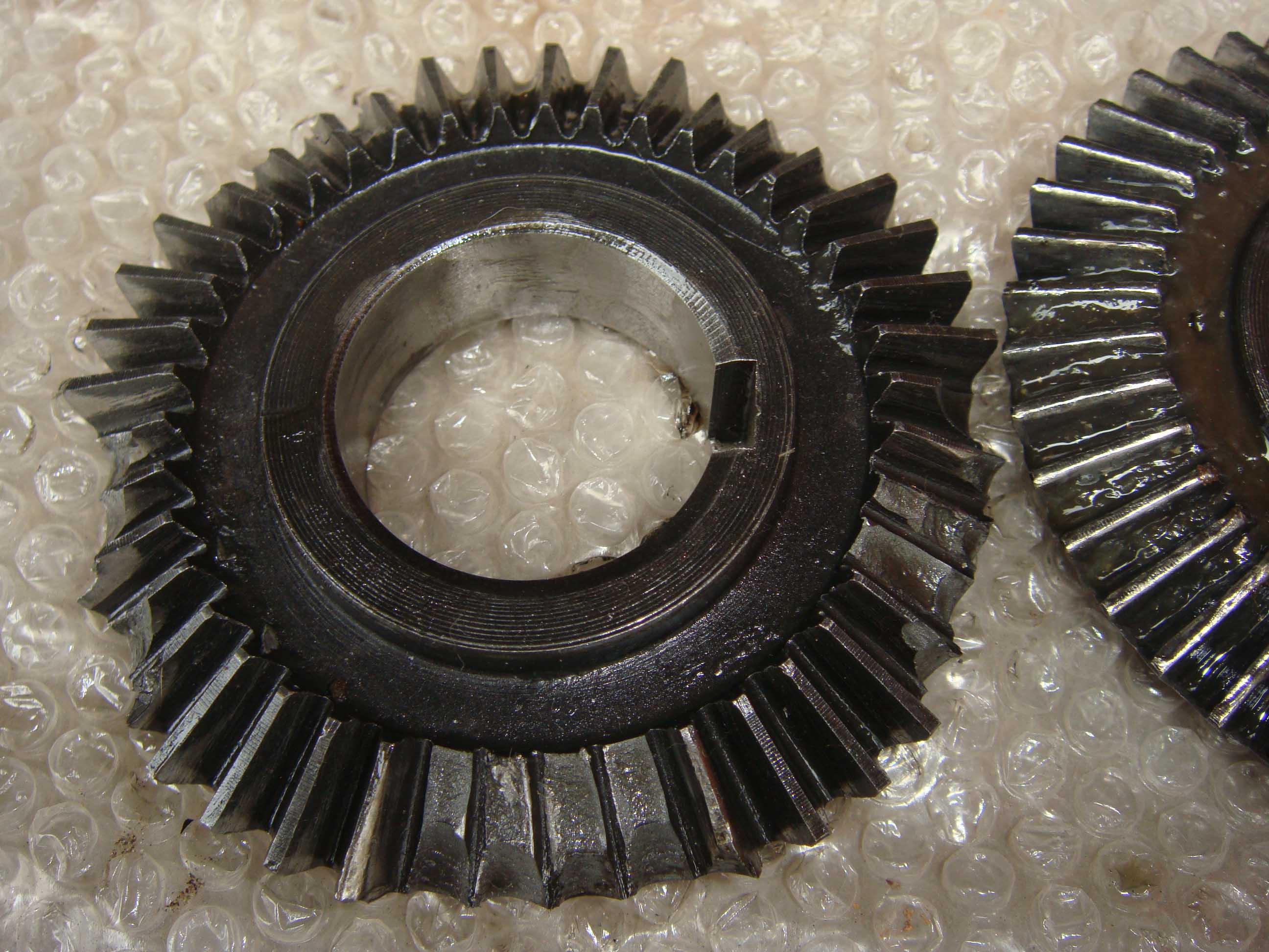

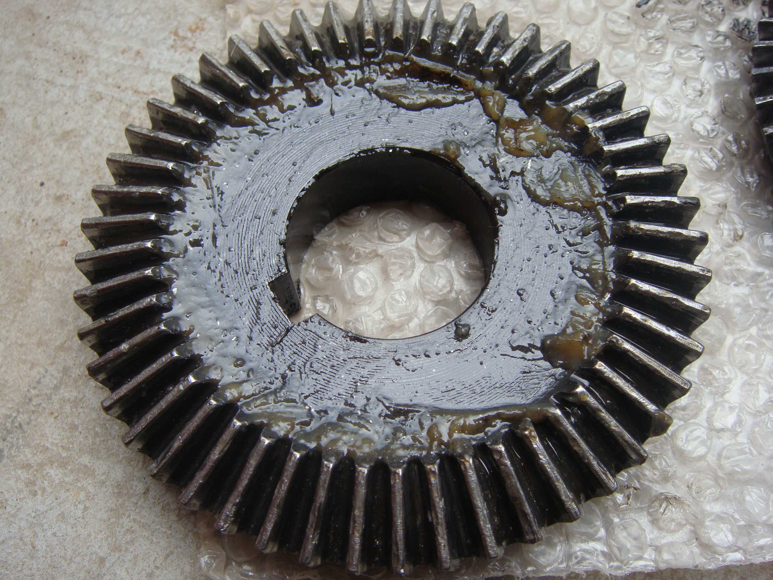

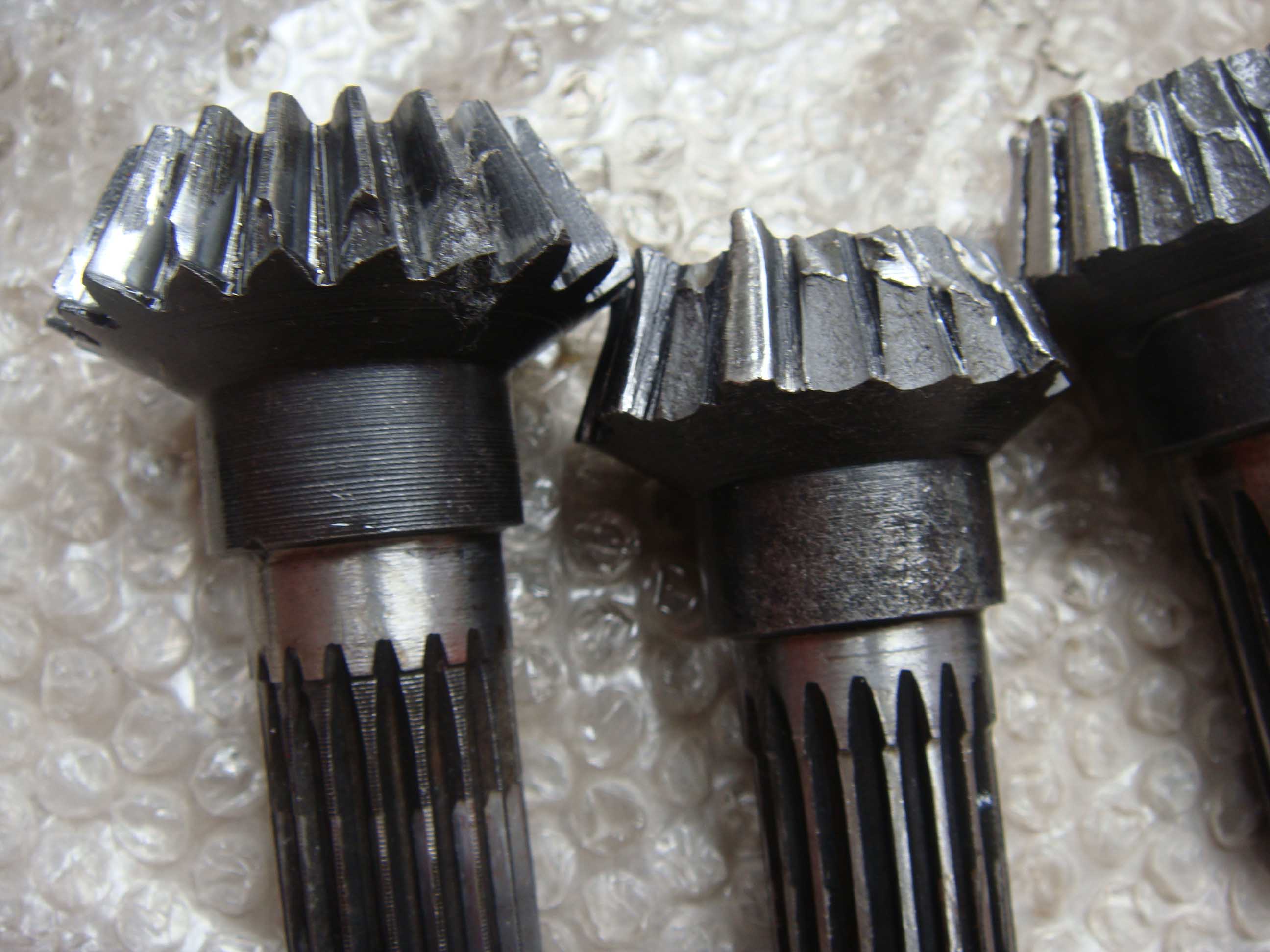

:) 前辈们帮我分析下齿轮损坏的原因,硬度测了一下HRC40~50左右,

说说自己的看法:
1)给出的条件太笼统,不好判断出准确的原因,比如,材质、成型工艺(机加工、锻造)、工况、用途;硬度是指表面硬度、还是芯部硬度?这种齿轮一般表面经过渗碳淬火处理,表面硬度为58HRC,芯部35HRC;
2)第四幅图与前三副断齿的不是一个零件;
3)断齿太多,应该找到第一个断齿部位,其它断齿是因为第一个齿断裂后载荷突变或冲击引起的二次断裂,找到第一个断齿很重要;
4)应该做一下金相组织分析;
5)从第一副图判断,断裂首先发生在大端、从大端磨损的情况来看,接触区域在大端、一方面引起大端载荷过大、一方面使得齿向载荷不均匀;
6)大端接触可能的原因有:a)接触区域没有设计好,使得载荷偏向大端;b)载荷引起的轴向分力(沿着齿轮轴线)过大,使工作时接触区向大端偏移过多(由于轴向分力的存在,直齿圆锥齿轮都会产生此类偏斜,所以设计时接触区域应设计在中部偏小端、约在整个齿宽的近小端1/3处,以补偿这种偏斜);
一点意见,供参考。

 楼主| 发表于 2009-6-18 08:34 | 显示全部楼层
补充一些参数:材料 40Cr   调质HB250    齿部高频HRC52~56  。最后一个齿轮和前面的都是同个安装位置,是另种速度的产品。  成批成批的齿轮坏掉了,是用在农用机械里的变速箱。安装位置,和安装距也不好判定是否有问题。

 楼主| 发表于 2009-6-18 08:42 | 显示全部楼层
断齿太多,应该找到第一个断齿部位,其它断齿是因为第一个齿断裂后载荷突变或冲击引起的二次断裂,找到第一个断齿很重要:)
在齿轮箱里面,不好找第一个齿呀。

发表于 2009-6-25 20:29 | 显示全部楼层
接触点在大端,需要改变刀夹角修正。传动比不是1:1,小齿轮只要坏一齿,大小齿轮全玩完
