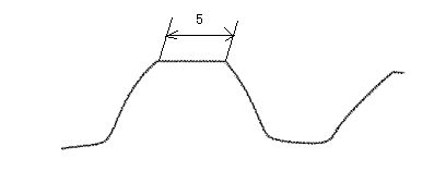

齿数29 , 模数3 ,大径90 ,小径82.5 ,压力角30度,平齿根外花键,图中部分尺寸表示的是什么尺寸,怎么计算?我在国标中找不到啊,谁知道?

齿顶宽,可根据任意圆齿厚计算公式计算顶圆齿厚
发表于 2009-8-27 10:39 | 显示全部楼层
算出来应该在2.9左右
