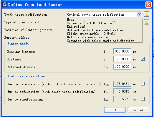

有一种齿向修行(optimal)不知道是写的什么意思(最佳的齿轮修行),感觉比较笼统。到底是怎么优化的?大家看看有什么不妥吗 QQ截图20120812180454.png

这个不是修形的界面,这是定义齿面载荷系数的地方啊!

是啊,但是可以提供修行的方式去计算齿向载荷

具体修形到modification里面做,最好能结合应力云图就更好了,齿向载荷分析系数只是一个系数,没有应力云图来的直观。

你说对了,就是比较笼统,具体的要分析轴的变形,考虑安装加工误差等等,在修形界面中敲定,同时还要看接触云图,图纸最后根据经验调整,再经小批量现场生产,调整,最终才换来批量的修行值.
